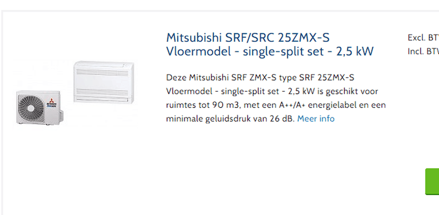

  • Vorkie
Welk vloermodel bedoel je?
Ik zou niet weten waarom die meer herrie maken?
https://www.klimate.nl/ai...esplit-vloermodellen.html

Oké, dus wandmodel: 19 dB tegenover het vloermodel met 28 tot 41 dB. Beide 3,5 kW, beide van MHI. Dat is een enorm verschil in geluid, maar verklaart nog niet waarom het wandemodel laag bij de vloer wel of niet beter zou werken dan het vloermodel op dezelfde hoogte.

wandmodel op dezelfde site vergelijkt wat makkelijker: https://www.klimate.nl/mi...oermodel-singlesplit.html
wandmodel: dB 19/26/30/40
vloermodel: dB 28/32/34/41
Hoogste stand draait hij vrijwel nooit op en zeker ook niet lang. dus heb je 30 vs 34. wat beide al stil is.
Verder moet je naar de scop kijken voor de efficiëntie niet de kW, daar had ik juiste het zelfde mogen uitgezocht voor een nette vergelijking.
wandmodel: 4,70
vloermodel: 4,30
Ik zeg ook niet dat je uit de specs kan halen of het wel of niet kan alleen zie je dat het efficiëntie verschil niet heel groot is, in geluid wel wat meer. Maar of je daarvoor het volgende risico wil nemen;zoals eerder aangegeven wat betreft aansturing is het wandmodel er niet op berekend vlak bij de grond te hangen. Koelen zal niet goed/comfortabel werken, koude lucht wordt naar de grond geblazen en mengt slecht met de andere lucht lagen; koude voeten en een warm hoofd.
