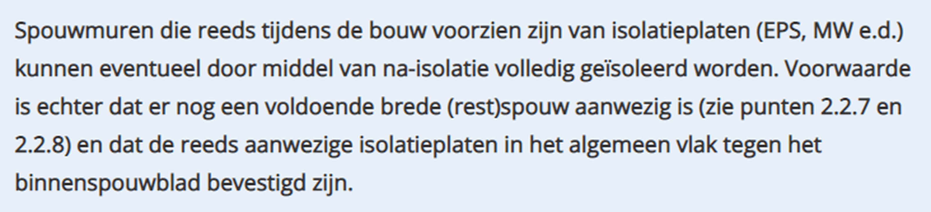

Volgens mij is Takkenkamp gecertificeerd voor na-isolatie met Aminotherm Isoplusschuim, of lees ik het niet goed: https://www.skgikob.nl/ce...5189/SKGIKOB.012572.01.NL
Edit: Ik zie dat dit gaat over UF schuim, maar begrijp dat Aminotherm een nieuwe vorm van UF schuim is
In de KOMO uitvoeringsrichtlijn https://www.komo-online.nl/brl/brl2110-28-103/2/2.2/2.2.8[1] staat het volgende (wat wellicht verklaart dat er geen aparte certificatie nodig is voor reeds gevulde spouw):
Afbeeldingslocatie: https://tweakers.net/i/PD2M-8_MfkoSrS25xBKP1sVSe-0=/full-fit-in/4000x4000/filters:no_upscale():fill(white):strip_exif()/f/image/SevOEigWuchrJnIo6zZDJAQ3.png?f=user_large
