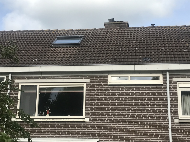

Beschikbare (dak)ruimte: zie foto
Schaduw: geen schaduwwerking door bomen of objecten. Dak ligt op zuidoosten.

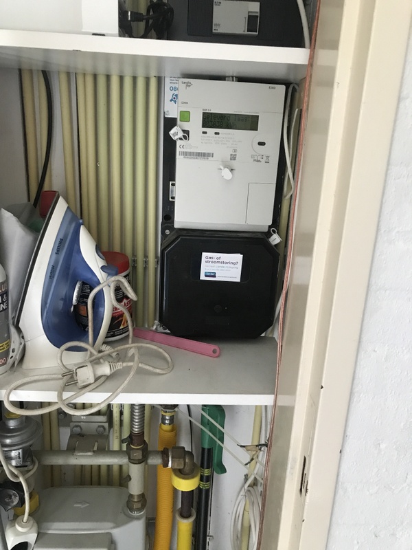

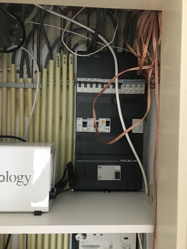

Huidige elektriciteitsaansluiting: 3x25A. Ik heb nog een loze WCD op een aparte groep naar zolder die gebruikt kan worden om op aan te sluiten. Er hoeft dus verder waarschijnlijk niet veel aangepast te worden.

Volgens mij past die eerste tekening niet. Ik tel maar 3 dakpannen. Dat is dus 93-102 cm. Het paneel wat er moet komen is 104.
Of zit ik verkeerd door te rekenen met 31-34 cm per dakpan?
[ Voor 22% gewijzigd door alwind op 06-10-2022 21:43 ]

Hoi,
dakpannen zijn ca. 42cm lang in totaal, zichtbare deel is ca. 36 cm.
Ik heb de foto nog wat ingezoomd en het zijn 3 en een beetje. ik zal morgen overdag eens proberen te meten op het dak (vanuit het raam...)Afbeeldingslocatie: https://tweakers.net/i/IwF7pDmQtx_RUSb0Qvif2LDFuYE=/full-fit-in/4920x3264/filters:max_bytes(3145728):no_upscale():strip_icc():fill(white):strip_exif()/f/image/sZ6LcoKlLolSEXPAPxECjFQX.jpg?f=user_large

Tussen bovenkant dakraam en nokvorst zit ca 115cm daar zou dus een paneel kunnen in landscape.
Tussen onderkant dakraam en onderkant onderste dakpan zit ca 217cm daar zou dus of een portrait kunnen of 2 landscape boven elkaar.

De panelen van 400+ WP zijn 112 a 114 cm breed. 2 landscapes op 217 is dan wel erg krap. Boven je dakraam langs houdt ook niet over dan.

Let wel dat men de bovenste 1-2 pannenrijen vaak niet goed kan benutten voor de profielhaken doordat de nok in de specie ligt. En men wil toch wel 20-30cm van de nok blijven om windvang aan de achterkant te voorkomen.
[ Voor 7% gewijzigd door Señor Sjon op 07-10-2022 14:46 ]

Ik denk ook dat het praktischer is om een onderste rij van 5/6 panelen in portrait te plaatsen. Dat kan goed onder het dakraam en dan kan de rest daarnaast.

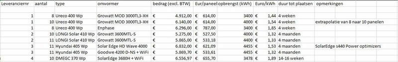

Ik heb intussen wat (aangepaste) offertes gekregen.
Scheelt een slok op een borrel dat ik nu overal heb aangegeven dat ik een string-omvormer wil.
Ben nog op 1 lokale installateur aan het wachten en zal dan het lijstje nogmaals opfrissen.
Afbeeldingslocatie: https://tweakers.net/i/71RPTuQLqxSGzzC-lUv7LEy8iAM=/800x/filters:strip_icc():strip_exif()/f/image/dRLMIA4Ar3Y5FtQOSn2C93l3.jpg?f=fotoalbum_large

Mag ik vragen hoe je bij leverancier 1 op 3400 kWh komt? 8 panelen van 400 leveren toch maar best case 3.200 kWh? Of gaat men er bij die panelen al vanuit dat het soms bewolkt is?
Heb zelf ook een offerte ontvangen voor 8 x DMEGC 400Wp met Enphase micro omvormers. Daar kwam ik ook op 4.900 uit, vergelijkbaar met jouw bovenste aanbieding. Maar in die offerte wordt maar gesproken over een opbrengst van rond de 3.000 kWh.
[ Voor 40% gewijzigd door eborn op 12-10-2022 17:37 ]

Hoi eborn,
De eerste offerte die ik kreeg was de 8 panelen met enphase omvormers. die zouden 3471kWh opleveren in het eerste jaar.
Daarna heb ik de offerte aan laten passen naar een stringomvormer en die geeft ook 3471 in het 1e jaar. Gezien overige offertes leek het mij vreemd dat hij zoveel zou opleveren en heb ik het totaal dus iets omlaag gehaald...niet echt onderbouwd maar leek mij realistischer (zou gevoelsmatig zelfs meer omlaag moeten).
Die 4.900 is trouwens voor een stringomvormer en niet voor de enphase (die is 6.296).

Ah, helder. In mijn offerte staat met Enphase een geschatte opbrengst van 2.940 kWh. Dat is een factor 0.92 van het WP vermogen.
