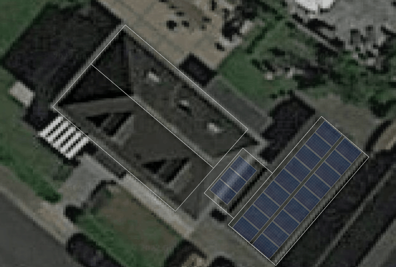

Heb eea in Solar Edge tool ingetekend, daar zie je de ligging tov het noorden. Er ontstaat later op de dag schaduw op de bijkeuken en bij laagstaande zon ook de garage. Schaduw komt vanaf hoofdgebouw. De garage heeft een opstaande dakrand die ook een strook schaduw geeft op de bijkeuken.

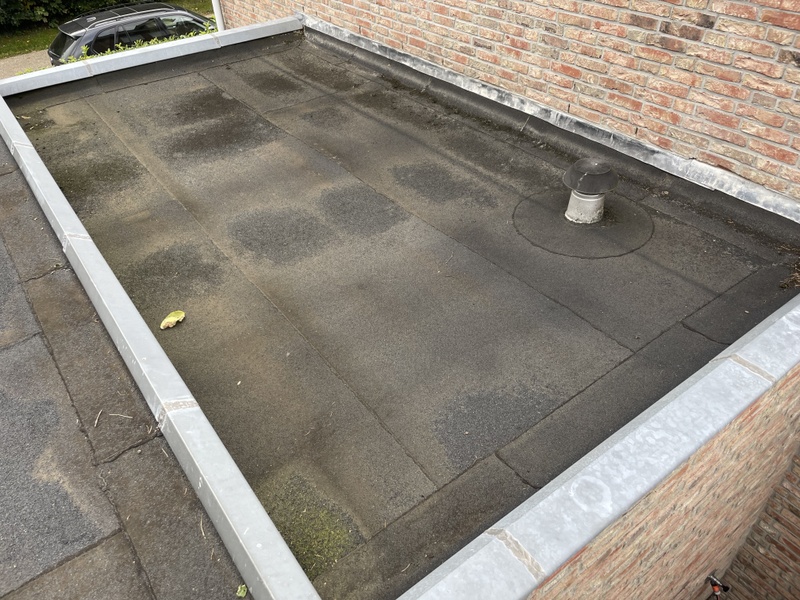

Beschikbare (dak)ruimte
Buitenmaten van de dakvlakken zijn (b x d):
Bijkeuken: 2,35m x 4,29m (excl deel waar dakrand garage oversteekt, incl dakranden van ~18cm op korte zijdes)
Garage: 4,8 x 10,7m (incl dakrand van ~10cm breed aan alle kanten)
Dakvlakken liggen op ~2.5m hoogte.
Op het dak van de bijkeuken staat een ventilatiepijpje.

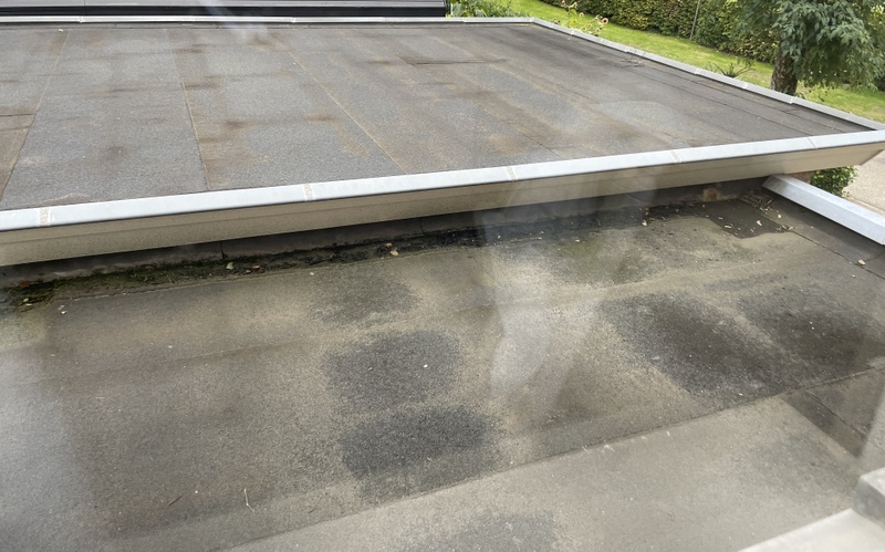

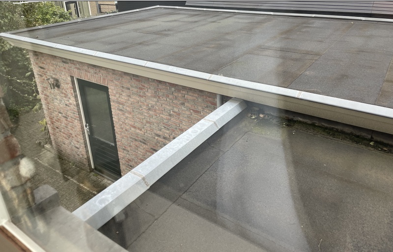

Schaduw
Ja, het hoofdgebouw werpt later op de dag schaduw op de bijkeuken en daarna ook nog op de garage. Het overstekende dak van de garage werpt een schaduwstrook op de bijkeuken gedurende groot deel van de dag. Op de bijkeuken moeten panelen dus zover mogelijk naar het noorden geschoven worden, tegen de woning aan.

Ok thanks. Ik zit nu te denken om een soort algeheel plat vlak te leggen van 2x9, gericht op OZO. Maar ik zou natuurlijk ook OZO-WNW kunnen doen inderdaad.Zou dat veel uitmaken?

  • Ronald
Alles OZO kan ook. Even simuleren, heeft een minder breed opbrengst profiel, maar ook iets minder effect van het huis zelf.
