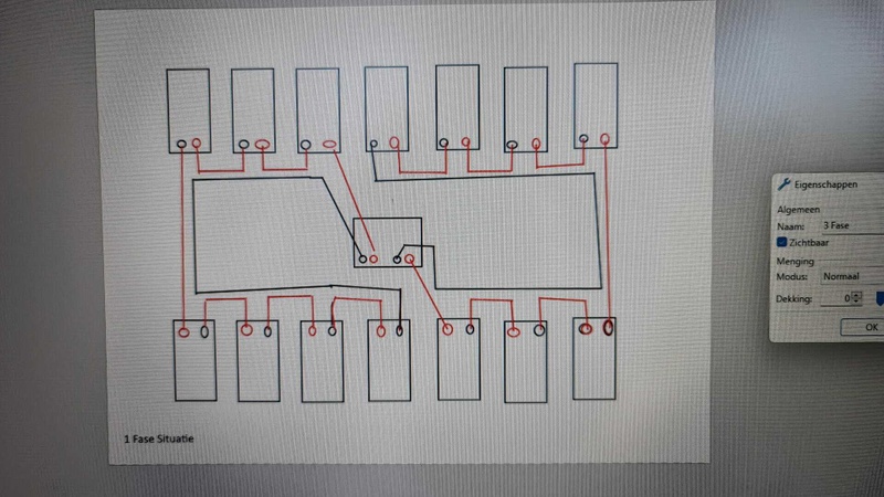

Ik ben bezig met het voorbereiden van een installatie met 14 zonnepanelen 400wp.
Eerst wordt er gebruik gemaakt van een 1 fase growatt 5000 omvormer. Hierdoor zijn er volgens mij 2 strings benodigd om niet boven het max dc spanning uit te komen.
Later wordt er overgeschakeld naar 3 fase en kan er gewerkt worden met 1 string.
Ik heb 2 tekeningen gemaakt de eerste is de situatie met 1 fase en volgens mij de inductielus zo beperkt mogelijk gemaakt. Is dit juist of heeft iemand een ander idee.
Afbeeldingslocatie: https://tweakers.net/i/eEZXK599n20-Vt1km4XBLPqk2mE=/800x/filters:strip_icc():strip_exif()/f/image/LjagTZIdq5fKjIgkK6pmqM4Y.jpg?f=fotoalbum_large

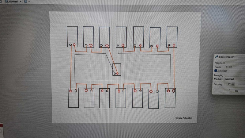

De 2e tekening is in de 3 fase situatie. Ik hoef dan maar beperkt aantal kabels en panelen te koppelen.
Kan ik dit zo uitvoeren?

  • AUijtdehaag
Je kan ze toch gewoon naderhand bij de omvormer aan elkaar knopen?
[ Voor 8% gewijzigd door AUijtdehaag op 04-10-2022 20:47 ]
  • Ronald
  • Laatst online: 16:37
Even je systeem in Sunny Design zetten. Er zijn nu panelen met dermate lage spanning dat ze met 14 op een enkelfase omvormer als 1 string kunnen.
Kan dat niet:
2 strings gewoon aanleggen. Deze zijn gewoon bij de omvormer aan elkaar te koppelen. Niet moeilijker maken dan het is.
De paar meter extra kabel merk je niets van.

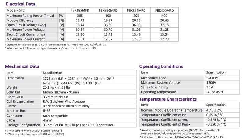

Volgens mij lukt het niet om met de 1 fase omvormer deze 14 panelen aan te sluiten.
Paneel staat niet in sunnydesign.

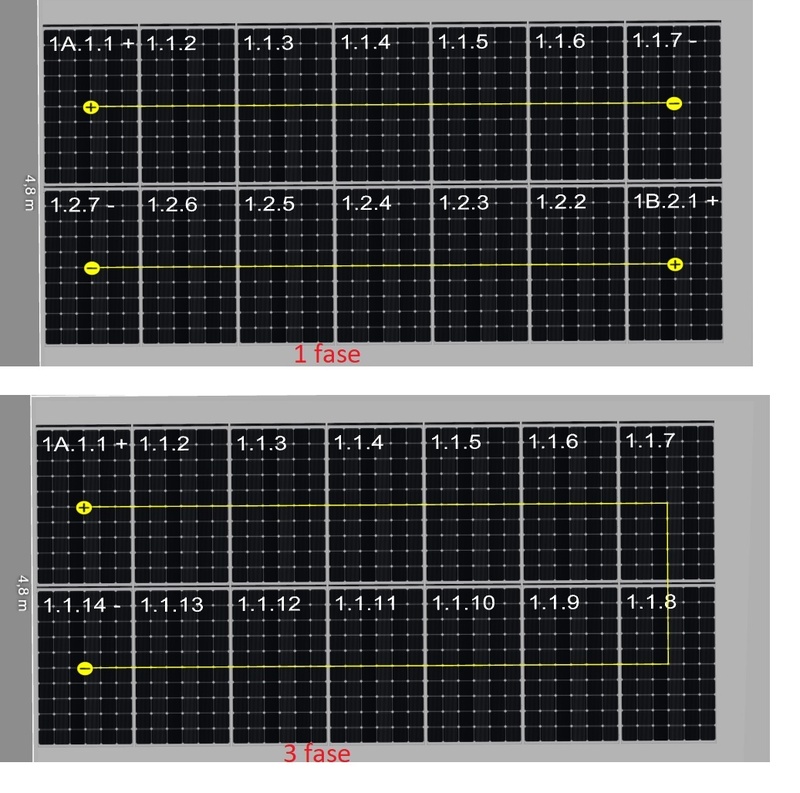

Als ik het goed begrijp dan zouden de strings zo aangelegd kunnen worden. Later worden ze dan aan elkaar gekoppeld bij omvormer.
Heb dan ook geen last van inductielus?
Bovenste is 1 fase situatie onderste 3 fase.
