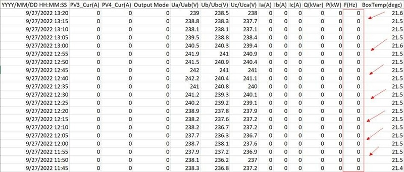

Heb 20 x 375Wp panelen icm een Huawei Sun2000 6KTL omvormer. De installatie is sinds aanvraag in mei uiterst moeizaam verlopen door diverse factoren zowel bij Liander (verzwaring naar 3-fasen), als bij leverancier/installateur. Nu de panelen en omvormer na maanden eindelijk zijn aangesloten, viel de omvormer vanaf installatie op 26-09 in continue storing. Uit de app viel op te maken dat de omvormer zowel AC als DC spanning van beide strings had, maar toch als foutmelding aangaf geen AC spanning te hebben (foutcode 2023) . Omvormer afschakelen en opnieuw opstarten gaf geen resultaat.
De installateur heeft alle AC en DC aansluitingen op de omvormer uit en te na gecontroleerd en kwam er niet uit; zou contact opnemen met Huawei.
Na lang aandringen heb ik van de leverancier eindelijk het logbestand ontvangen dat is uitgelezen door Huwaei, zie afbeelding. Er wordt zo kennelijk door de omvormer geen frequentie geregistreerd.
Afbeeldingslocatie: https://tweakers.net/i/CPaEmkNfFYXuCYn64oGE9XTqnF8=/800x/filters:strip_icc():strip_exif()/f/image/wXVg81EhtD0zS3mtCEzNULUE.jpg?f=fotoalbum_large
Advies van Huawei is alle AC en DC aansluitingen (op omvormer en op alle panelen) te controleren en te meten,
