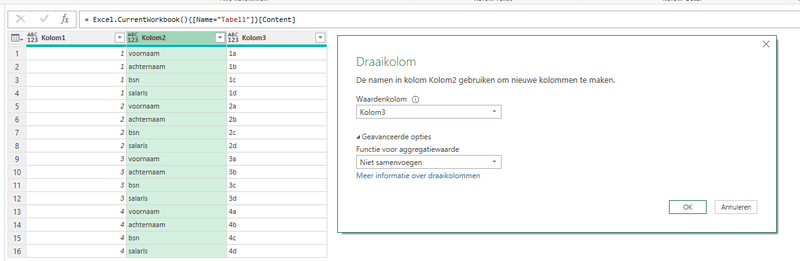

Je kunt dit eenvoudig doen binnen Power Query met een draaikolom op de tweede kolom.
Afbeeldingslocatie: https://tweakers.net/i/KKD1yj88ly0WUC7y2vNkn5RgLa8=/800x/filters:strip_exif()/f/image/4Ht1ezWnlV2Ourzx7rVs1I83.png?f=fotoalbum_large
Afbeeldingslocatie: https://tweakers.net/i/hl7VwMFUmtvQ5PA0zPdkUr2Izso=/800x/filters:strip_exif()/f/image/2khqBx0CIal0z174ya4ut2Vw.png?f=fotoalbum_large
