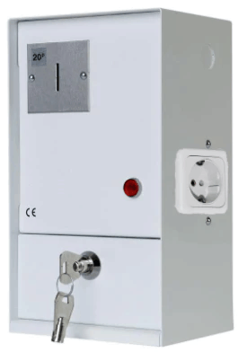

  • Nielson
  • Laatst online: 23:47
Gewoon net als de campingdouches:
Afbeeldingslocatie: https://tweakers.net/i/51pls8tLZgsvAEQz5QgFyQIaFyA=/full-fit-in/4000x4000/filters:no_upscale():fill(white):strip_exif()/f/image/Zw8oH8n0adavslBJfFf4UEP0.png?f=user_large
