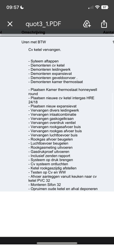

Men vraagt 2200 euro netto voor het volgende:
Het gaat om een Intergas 24/18 CW3 kost retail ongeveer 900 euro.
Toen ik vroeg waarom hun 1500 euro voor de ketel vroegen was hun antwoord:
Antwoord monteur:

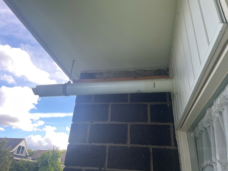

" Klopt alleen de aansluiting is concentrische en wij leveren hem 80/80 dat betekend excentrische maakt geen verschil is puur de aansluiting van lucht en rookgas afvoer. "
Dus hier zit dan een prijs verschilv an 600 euro in?! In een pijp constructie boven op de CV of moet er ook in de CV aanpassingen gemaakt worden om hem 80/80 te maken?
De kosten voor de montage/demontage zelf zijn ongeveer 550 euro, wat wel fair is denk ik zo.
Ik zie niets geks hieronder al dan niet wat karig en wat fluff om het lijstje imposanter te laten lijken dan het is.

na lang zoeken montuer wil een balkondoorvoer plaatsen kosten € 300.

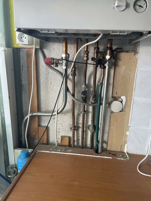

De situatie van de huidige CV ter referentie:
Dus geen centrale rook geleider in het pand aanwezig :)
Afbeeldingslocatie: https://tweakers.net/i/R_FYfrJj_zS_wam-Kv8GYB0JI9A=/800x/filters:strip_icc():strip_exif()/f/image/3E1swo4bGEXjtBZuO0zhozZm.jpg?f=fotoalbum_large

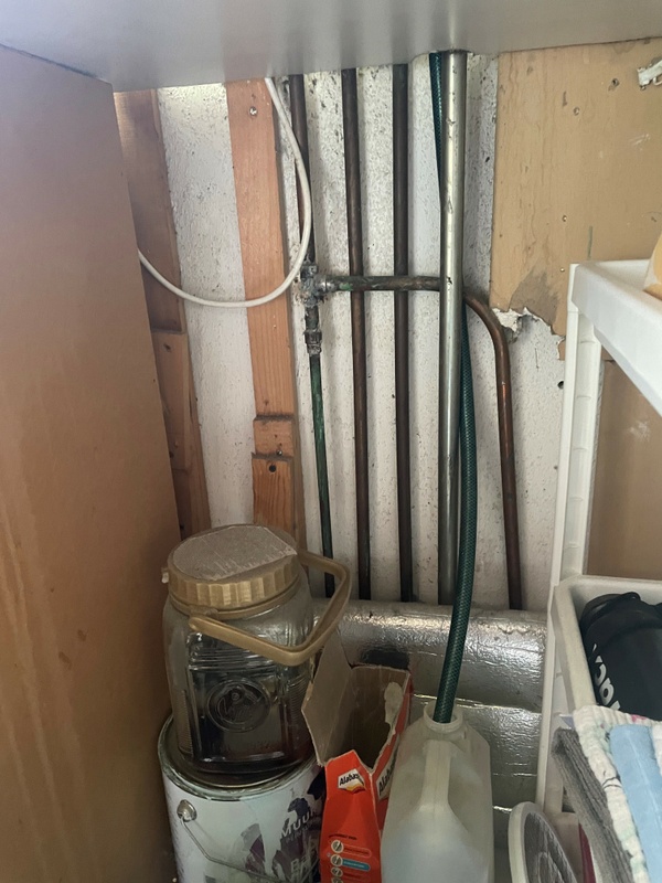

Geen riool afvoer voor het condense? water dat loopt nu naar een bak op de grond.
Afbeeldingslocatie: https://tweakers.net/i/eSetTd7fhSLScQ1TaOFgvysuXKc=/x800/filters:strip_icc():strip_exif()/f/image/WZahqESgdKo7d7ZYqn9qPT6i.jpg?f=fotoalbum_large
Afbeeldingslocatie: https://tweakers.net/i/LAKco7By13iSHPgKOfKvtZuOBsY=/x800/filters:strip_icc():strip_exif()/f/image/aTWgD5opzE6OR3lMb9amhAe1.jpg?f=fotoalbum_large

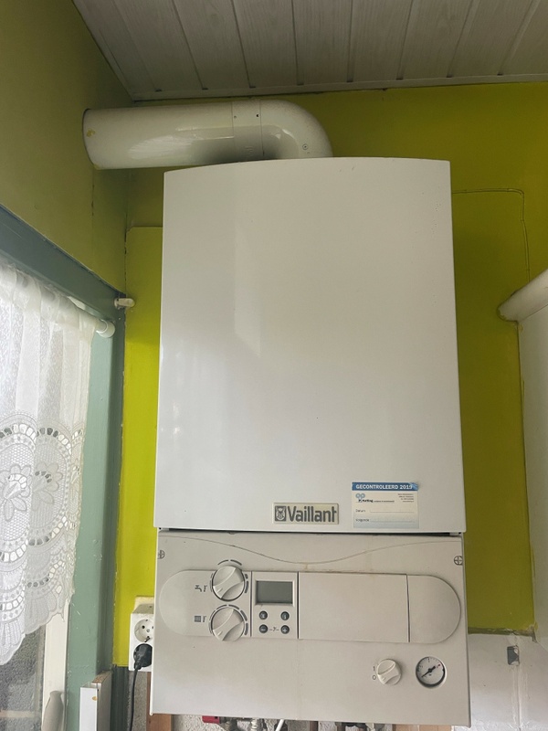

De oude CV:
Afbeeldingslocatie: https://tweakers.net/i/FbuXnG1ygmPyPTMv-Piu9BKRrrA=/x800/filters:strip_icc():strip_exif()/f/image/x8DHjZr2udwruhYOOQzEK5qt.jpg?f=fotoalbum_large

Balkondoorvoer toepassen, dan heb je het minste kans op rookgassen.
Die € 2200,- is incl. btw? Dat vind ik een redelijke prijs.
Enige wat ik mis is een vuilfilter. (sommige merken raden dit aan of melden dit in het installatievoorschrift, weet niet wat Intergas voorschrijft)
DukeBox schreef op dinsdag 4 oktober 2022 @ 10:47:
Goedkoopste is toch een nieuwe CV denk ik, als je zelf een beetje handig bent kan je misschien besparen op de installatie ? Een nieuw rookgasmuurdoorvoer (in en uit) kost €70,- met wat klein spul er bij is dat voor €100,- prima te doen. Zoiets staat al snel voor €350+ op de offerte.
Verder is een VC vervangen (zeker die intergas) bijna 1 op 1 voor een VC monteur een fluitje van een cent.
Met een F label zou je hoe dan ook eerst moeten beginnen met isoleren e.d. dat is helaas ook best prijzig (ondanks de subsidies).
Als alternatief zou je nog kunnen denken aan een WP Boiler en airco om te verwarmen. Daarmee kom je met subsidie alsnog wel hoger uit (richting de 4k) maar bespaar je gas.
