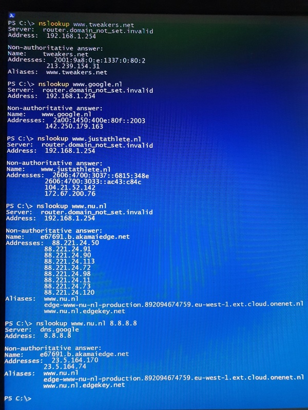

Begin eens met gestructureerd te testen om na te gaan waar het exact fout gaat. Je gaat uit van probleem met je router, maar niets wat je post wijst daar rechtstreeks op :o
Belangrijkste oorzaak van onbereikbare websites is DNS-problemen. Je geeft aan dat meerdere apparaten zelfde probleem hebben, dus het is waarschijnlijk niet malware/misconfiguratie op een apparaat. Begin eens met het volgende in een command prompt/console te draaien:
nslookup [naam_van_website_die_het_wel_doet]
nslookup [naam_van_website_die_het_niet_doet]
Post resultaat van deze twee commando's. Hoogstwaarschijnlijk zit er een verschil tussen. Eventueel ook interessant:
nslookup [naam_van_website_die_het_niet_doet] 8.8.8.8
Deze laatste vraagt de Google DNS server om het adres van de site in plaats van de DNS server die je nu gebruikt. Mogelijk verschil met de voorgaande kan ook verhelderend zijn.

Weinig verstand meer van dit soort zaken maar hier een foto.
Afbeeldingslocatie: https://tweakers.net/i/iC-TlGOmLfV_Na4Gpz_aJh_6IGo=/x800/filters:strip_icc():strip_exif()/f/image/0zIJ4VDsM5Sik416OauxLr4B.jpg?f=fotoalbum_large

Ok, maar welke van die URLs werken wel en welke niet?
Oslik, blyat! Oslik!
  • Amtelode
  • Registratie: Juni 2022
  • Laatst online: 27-07-2023
dion_b schreef op dinsdag 4 oktober 2022 @ 18:58:
Haha sorry :+
Tweakers en justathlete werken niet
Nu.nl en Google werken wel.

  • CyBeR
CyBeR
DNS werkt prima getuige dat er netjes antwoorden terug komen.
Probeer eens de MTU van je netwerkadapter ietsje lager te zetten dan de default (1500), bijvoorbeeld 1492.

Die twee sites die t niet doen resolven ook naar een ipv6 adres naast een ipv4, mogelijk zit daar een issue. Heb je ipv6 connectiviteit?
[ Voor 11% gewijzigd door mvz op 04-10-2022 20:01 ]
