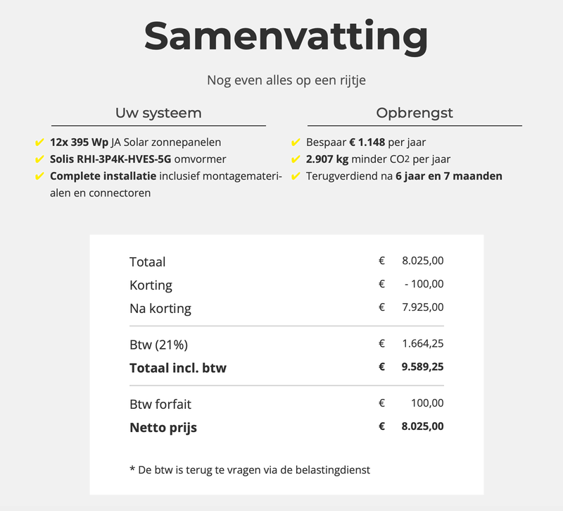

  • peligro2k
  • Laatst online: 10-05 10:08
Nog een offerte ontvangen van dezelfde leverancier met een hybride omvormer. Installatie eind februari/begin maart. Ik kom daar dan uit op 1,69 per wp..
