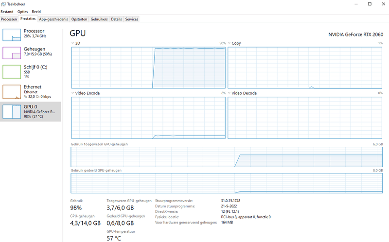

Zojuist uitgevoerd, heeft helaas niet geholpen. Zo ziet het er nu uit in het taakbeheer:
Afbeeldingslocatie: https://tweakers.net/i/bgo1-qWNgIqp0SOlIW7yq5pFv0E=/800x/filters:strip_exif()/f/image/s6LTK0kbqg8gNEpafKRrbPdw.png?f=fotoalbum_large
@82e3 De PC is stof vrij gemaakt! Het RAM en de GPU zijn los gekoppeld en opnieuw geplaatst om zeker te weten dat er niet iets los zit. De PSU heb ik nog niet los gekoppeld, dat kan ik morgen nog even proberen.

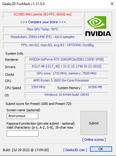

Dit krijg ik als resultaat van het runnen van Fumark:
Afbeeldingslocatie: https://tweakers.net/i/fVexs32d4pO1WLi7lJhFynSSrgs=/full-fit-in/4000x4000/filters:no_upscale():fill(white):strip_exif()/f/image/uBg0PAwPGH4Di5XltFpu9iio.png?f=user_large
Voor zover ik kan zien is dat allemaal prima.
  • PilatuS
FurMark gaat niet om het resultaat, het gaat om het wel of niet vol lopen van het geheugen. Furmark is geen game, maar het belast de GPU wel helemaal. Het VRAM probleem daar wel of niet hebben is interessant.

Er gebeurt in ieder geval niks opvallends tijdens het runnen van Fumark, maar ik er persoonlijk geen ervaring mee.

FurMark belast de GPU voor de volle 100%. Als er een GPU probleem is dan wil FurMark normaal gesproken niet goed draaien, maar blijkbaar is het geen probleem.
