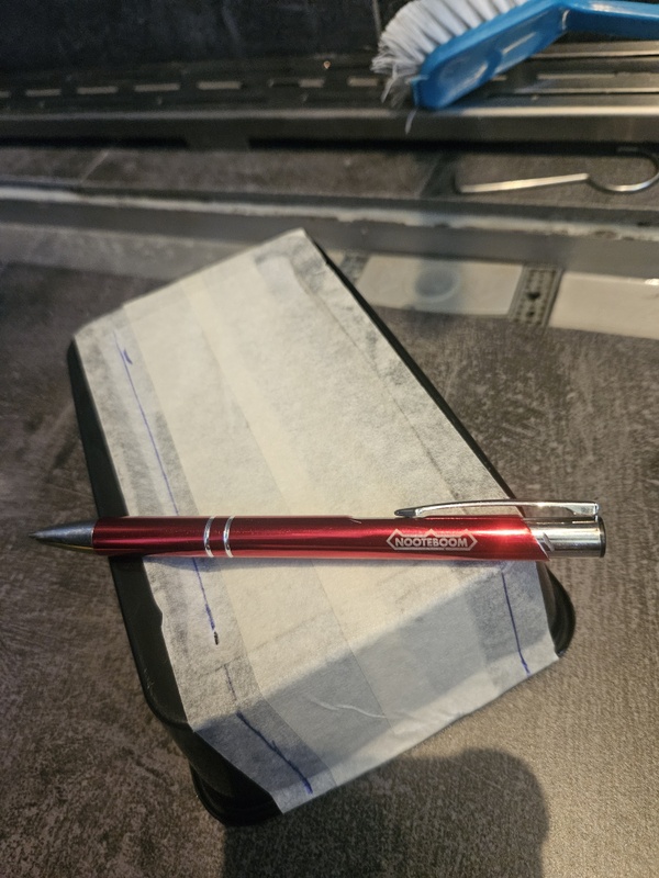

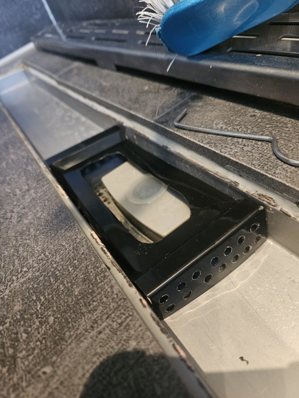

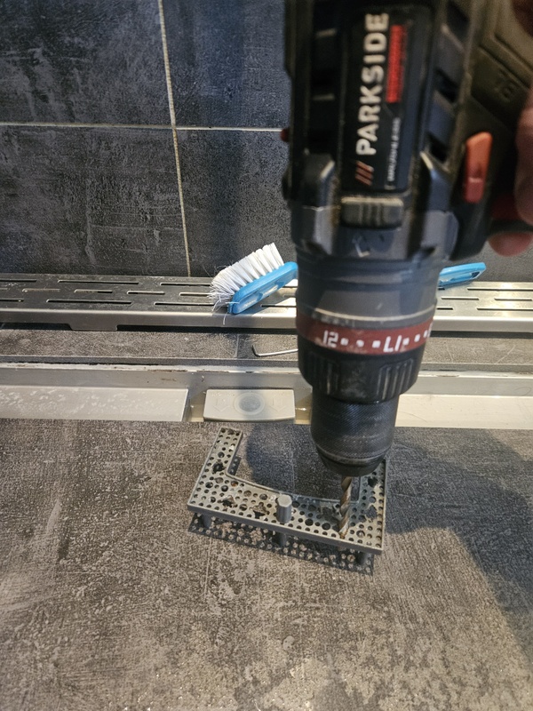

Hier ook matige ervaring met easydrain. Probleem is dat de lange haren halverwege de sifon blijven steken, waardoor die niet meer genoeg doorloopt, waardoor de badkamer weer blank staat.
Ik heb dit opgelost door het het rvs 'deksel' te vervangen door een ge-3d-print rooster. Daardoor blijven de haren bovenop het rooster liggen, in plaats van halverwege de sifon.
Gaat nu al een maand goed.
Ja je moet nog steeds de haren opruimen, maar dat is zo een veel minder vies klusje.

wij verhuren boven iedere dag tot max 4 persoonen de kamers met badkamer maar hebben ook zeer veel last van dit kut douchegoot systeem.
meestal op moment waneer je net weg ben en 2 uur later pas terug ben willen ze alle 4 douche
1e idee had niet veel zin
Afbeeldingslocatie: https://tweakers.net/i/R7bABtLunl-bhBX8AEpTYbobE4k=/x800/filters:strip_icc():strip_exif()/f/image/ZmMmn3Rs9gFxlD3WelxmRvtV.jpg?f=fotoalbum_large
Gaten in origionele rooster boren heeft niet veel voordeelen gehadAfbeeldingslocatie: https://tweakers.net/i/Qo1jzpY7GgcdO3dkY_t2ypRKd3U=/800x/filters:strip_icc():strip_exif()/f/image/oTFXteuQFjlsHSuVIVMdYxNg.jpg?f=fotoalbum_large
chinese afhaalbakje opmaat maken van de afvoerAfbeeldingslocatie: https://tweakers.net/i/cHUfK1VRJqM7hoeYwOeCewHYcTg=/x800/filters:strip_icc():strip_exif()/f/image/XyugP2qNhdZlid9LI9hFf2K0.jpg?f=fotoalbum_large
