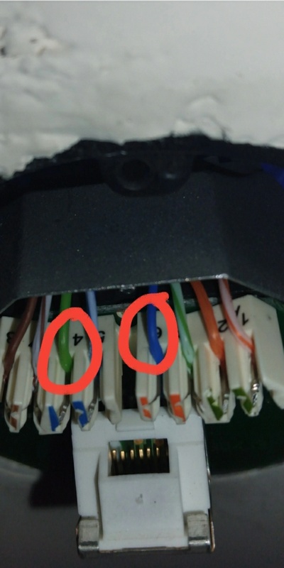

Beste Tweakers,
Ik probeer mijn pc aan te sluiten op een al bestaande utp aansluiting in de muur. In de meterkast hing de netwertkkabel los, zonder RJ45 stekker. Ik heb daar met een krimptang een stekker op geplaatst, waarbij ik de 8 draadjes volgens de T586B volgorde in de stekker deed. Vervolgens plugde ik die in de router, echter zonder resultaat. Toen besloot ik de UTP wandcontactdoos nader te bekijken, en ontdekte dat de monteur die op de volgende wijze had geïnstalleerd:
Afbeeldingslocatie: https://tweakers.net/i/1PBFHt4q5a4Ew1CDfBkxMgKkSJI=/x800/filters:strip_icc():strip_exif()/f/image/m3PhUMmUVtJH7Dr88XHEBYxK.jpg?f=fotoalbum_large

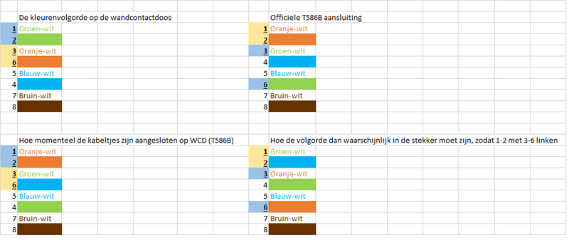

Zoals je ziet heeft hij ook de T586B volgorde aangehouden, terwijl de 8 kabeltjes, volgens de kleuren op de wandcontactdoos, er eigenlijk anders in hadden gemoeten. Na wat speurwerk op Google leerde ik dat de 1-2 kabeltjes communiceren met de 3-6 kabeltjes aan de andere kant. Mijn theorie is nu als volgt:
Afbeeldingslocatie: https://tweakers.net/i/Emvks7ZEmmjGBP9947cnjZ07u5s=/800x/filters:strip_exif()/f/image/fNoYaqxslulGdF7AyIotdiFF.png?f=fotoalbum_large
Als ik de stekker dus zo maak, dat ik de volgorde rechtsonder aanhoud, zodat de 1-2 op de wandcontactdoos (Oranje, en Oranje-wit) overeen gaan komen met de 3-6 in de stekker (ook oranje, oranje-wit).
OF, moet ik simpelweg de kabeltjes in de wandcontactdoos plaatsen zoals ze daarin horen volgens zijn eigen kleurvolgorde (met een LSA tang), en de stekker gewoon volgens de T586B volgorde laten?
Wat is dus de kortste, makkelijkste, weg om dit op te lossen? 8)7

Je kunt ook zien dat de nummertjes niet op volgorde staan, maar wel matchen met de 568A kleuren.
En ik kan het mis hebben maar volgens mij zit er achter de oranje-wit een A verstopt.
Volgens mij dus een 568A wcd, en momenteel heel verkeerd aangesloten.

Als je naar foto kijkt zit blauw en groen al omgedraaid. Wissel deze 2 en probeer dan eens.

Meen ook dat er onder de "1" een "A" lijkt te staan, dit zou mogelijk nog betekenen dat je T-568A aanhoud als je deze kleurvolgorde aanhoud.
Misschien dat je dan alsnog de RJ45 zijde even op de T-568A manier aan moet sluiten.
Of natuurlijk de volgorde van T-568B aanhouden op de WCD en dan niet naar de kleuren kijken maar naar de cijfers die er bij staan.

Mits die nummers ook daadwerkelijk de pinnen zijn dan even blauw en groen op de wcd omdraaien. Dan zou het moeten kloppen.

Wat ik van jullie behulpzame commentaren heb geleerd: De WCD gebruikt een 586A volgorde, de monteur heeft geprobeerd een 586B volgorde te maken, alleen zitten dus Groen en Blauw (4 en 6) verkeerd om... Waardoor het dus eigenlijk een mislukte 586B is geworden.
Dus is dan de oplossing die twee kabeltjes om te wisselen, de RJ45 586B te maken, en vervolgens te testen?

Stefanbezema schreef op maandag 3 oktober 2022 @ 13:51:
Precies dat. Kijk niet naar de kleuren maar naar de cijfertjes op de WCD, en sluit dan de juiste volgorde aan. Stekker aan de andere kant (in de meterkast) gewoon volgens 586B aansluiten, en dan zou het met een tester moeten matchen.

Ah ja, oranje en groen omwisselen... maar maak ik de Wcd aansluiting dan niet 586A? Dan moet ik de RJ45 ook 586A maken toch? Als je goed kijkt zie je dat de nummers door elkaar heen lopen, als ik groen en blauw om wissel komen die twee uit op de plekken waar ze volgens 586B thuis horen. 4 en 6...

Stefanbezema schreef op maandag 3 oktober 2022 @ 15:02:
A naar B is technisch gezien een crossover kabel.
Vroeger gebruikte je dat om twee PC's direct met een netwerkkabel aan elkaar te prikken.
Tegenwoordig heeft alle apparatuur (PC's, routers, switches, etc) zogheten "Auto-MDI-X", wat niets anders betekent dan dat elke PC en switch automatisch begrijpt dat er een crossover kabel gebruikt wordt en dan schakelt hij vanzelf z'n eigen aansluiting indien nodig.
Vroeger was het nog van belang, tegenwoordig maakt het niks uit of je A of B gebruikt en ook niet of je mix-and-match doet.
Nee, dan maak je 'm B.
  • Dyckie
  • Laatst online: 16-03 16:43
Als je oranje en groen nu gaat wisselen maak je de A. Het enigste wat TS moet doen is blauw en groen wisselen en het is de B.
ten opzichte van de kleurcode op het wcd, waar ik het over had, niet, die is A.
TS kan namelijk het beste de hele WCD netjes opnieuw aansluiten ipv alleen de verkeerd aangesloten draden omwisselen. Wie weet wat die gast gedaan heeft. En dan daarbij dus tov de markering, oranje en groen omdraaien want aangegeven in A en TS wil B.

Nou, als je goed kijkt, zie je dat Groen momenteel in 4 zit, het lijkt plek 6 maar op de WCD staat 4, net onder het groene kabeltje, zwart cijfertje. Dus in 4 moet sowieso een blauwe, dat geld voor zowel A als B. Blauw zit momenteel in plek 6, dat getalletje zie je net onder het blauwe kabeltje, wat op plek 4 lijkt, van rechts af geteld. Als ik de kabeltjes aanleg volgens de kleurcodering die je op het witte kunststof te zien is, krijg ik dit:
1: groen-wit
2: groen
3: oranje-wit
4 (eigenlijk 6): oranje
5: blauw-wit
6 (eigenlijk 4): blauw
7: bruin-wit
8: bruin
Wat overeenkomt met T568A, omdat 4 en 6 omgewisseld zitten op de WCD. Dyckie heeft dus gelijk als ik groen en blauw omwissel want dan krijg je:
1: oranje-wit
2: oranje
3: groen-wit
4 (eigenlijk 6): groen
5: blauw-wit
7: bruin-wit
8: bruin
Wat dus weer overeenkomt met T568B... Als ik doe wat jij zegt zou ik inderdaad T568A krijgen, mits 4 en 6 op hun 'eigen plek' zouden zitten :)
Maarrrr volgens McKaarnos maakt het dus niet uit wat ik ervan maak. Hoe dan ook, hoe de WCD momenteel gemaakt is, is zowel niet A als B, maar een niet werkende combinatie...
  • CyBeR
CyBeR
Ik heb goed gekeken, en ik heb genegeerd hoe de draden nu zitten want zoals ik al zei: dat moet je gewoon lekker opnieuw doen. En als je de kleurvolgorde op het wcd aanhoudt krijg je 568A (met groen op paar 1). Maar je wilt B, dus moet je groen en oranje even omwisselen tov wat er aangegeven is. Dat is namelijk het enige verschil tussen A en B.
Je kunt A en B op zich door elkaar gebruiken, dan maak je een cross kabel. Geen enorm probleem want de meeste apparatuur kan daar tegenwoordig mee omgaan, maar 't is altijd beter om 't netjes te doen.
Je hebt gelijk dat die oranje draden nu toevallig zitten zoals ik zeg dat ze moeten zitten, maar nogmaals dat is niet waar ik op doelde.
[ Voor 9% gewijzigd door CyBeR op 03-10-2022 18:44 ]
