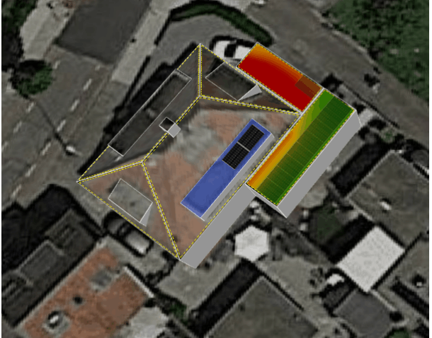

Lang getwijfeld over de ontvangen offertes, maar ik ga toch jullie hulp inschakelen. Volgens mij zijn de huidige ontvangen offertes niet het meest effectief qua legplan.

Beschikbare (dak)ruimte
De uitbouw is 3 met diep en 9,5 meter breed.
Langs het huis is nog 5 meter, maar zal vanwege schaduw van het huis zelf geen logische plek zijn.
Het dakkapel aan de achterkant is +-1,5 meter diep en 4 meter breed
Schaduw
Er zijn geen bomen/schoorstenen in de omgeving die een harde schaduw geven. Wel aantal naastgelegen huizen die in de winter tot minder direct zonlicht leiden.

Het doel is een effectief legplan, wat eventueel later uit te breiden is als het verbruik verder toeneemt. De ontvangen offertes voelen niet bij dit doel te passen.
Het schuine dak benutten is in verband met beschermd dorpsgezicht nog geen optie. De gemeente gaat hier mogelijk wel wat in versoepelen, maar is nu nog niet aan de orde.

Offerte 1: (zie plaatje hierboven)
DMEGC ***405WP mono 1134X1708mm | WP 405 11 stuks € 2475,00
SMA SB 3.0 Kw/ 1 fase/strings/montage 1 stuks € 1429,50
Afmontage 11 Panelen/onder construct./vert. transport 1 stuks € 2362,00
Offerte 2: (plaatje hierboven maar zonder het "schaampaneel" aan zijkant huis.

Hebben jullie nog gedachten bij een van de offertes?
Zelf hoopte ik het dak "voller" te kunnen leggen, desnoods met langere panelen (JA SOLAR 495?). Die ruimte is er immers wel. Dan kan me op 10 panelen zo'n 8-900 wp opleveren.
Zelf zie ik de toegevoegde waarde in de micro-omvormers niet, vanwege het redelijk vrije zicht van de zonnepanelen op de zon (geen objecten in de weg).
