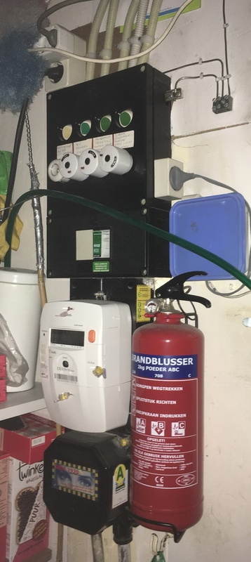

Hallo,
Op de foto mijn huidige verouderde groepenkast, die ik wil uitbreiden ivm inductie koken en evt. een warmtepomp en wat pv panelen.
Mijn huidige kast, boven de meter is 22 x 33 cm en kan vervangen worden door dezelfde maat, maar dan een 3 fase kast met 8 groepen en een 3 fase kookgroep.
De huidige meter zit op een montageplaat van 25,5 cm hoog en 15cm breed.
Maar ik wil hier een 3 fase aansluiting van laten maken, door Enexis. Die komen dat doen als de nieuwe groepenkast hangt en klaar is om aan te sluiten.
Ik heb Enexis een keer gebeld met de vraag hoeveel ruimte de nieuwe slimme 3 fase meter nodig heeft, dat zou 35 cm zijn.
Later kwam er een man kijken naar de situatie en die zei, nieuwe groepenkast gewoon op dezelfde plaats hangen.
Nu ben ik aan het twijfelen wat de beste hoogte is om de nieuwe kast te monteren.
Wat is de beste ophang hoogte?
Afbeeldingslocatie: https://tweakers.net/i/4SVGsup13WYtyVES3JQhWAH6Mo8=/x800/filters:strip_icc():strip_exif()/f/image/WL53qvDGHc44jqztSO6Z55oG.jpg?f=fotoalbum_large

Zoals de schouwer van Enexis heeft gezegd. De meterkast op dezelfde plaats hangen. Je hebt al een slimme meter. Ook al krijg je een andere: ze zijn bijna even groot. Onder de zwarte kast waar de zekering inzit is ook ruimte zat. Er zal waarschijnlijk een nieuw meterbord worden geplaatst.

Gerardus1956 schreef op zondag 2 oktober 2022 @ 19:59:
Daarnaast hanteren ze ook zelf ophanghoogtes. Daar zal deze aan voldoen. Daarnaast heb je (@Vir) ruimte rechts van je groepenkast om bijvoorbeeld een tweede kast op te hangen. Moet je wel een alternatief vinden voor je gevoede vershouddoos ;)
