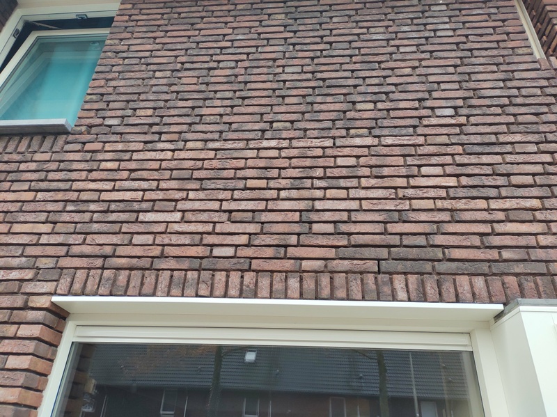

Het kozijn lijkt "optisch" scheef te zitten. Het oude (houten) kozijn zat achter de metalen latei en het nieuwe zit er onder. Deze lijkt aan de linkerzijde lager te zitten dan aan de rechterzijde. Het blijkt dat de metalen latei niet waterpas zit (huis is 25 jaar oud, dus daar kan ik niemand op aanspreken). Het kozijn is wel waterpas.
Foto:
Afbeeldingslocatie: https://tweakers.net/i/ciA5QE4kwzrbA_szSeDI3B2p_pE=/800x/filters:strip_icc():strip_exif()/f/image/mpkGfLFKfOsIspvwncMtR8X3.jpg?f=fotoalbum_large
De aannemer beroept zich er op dat de kozijnenman niet anders kan dan waterpas het kozijn plaatsen, alles is vooraf opgemeten door de kozijnenleverancier.
Wat zou een goede oplossing zijn om het "optisch" op te lossen. Het recht laten zetten van de latei zie ik zelf niet als een optie, maar een nieuw kozijn wat achter de latei valt ziet de aannemer niet zitten (die beroept zich er op dat het waterpas is).

@.Maarten Wellicht is de foto niet duidelijk, maar aan de buitenzijde zie je het erg goed, aan de binnenzijde zie je niets omdat daar geen contrast met de stenen is.

@_JGC_ Nee, latei is niet doorgebogen, heeft een metalen waterpas met magneten aan gehangen

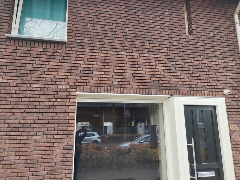

Ik heb hier een voordeur die ook optisch scheef zit. Leg je de waterpas er op dan is er niks aan de hand.
Gelukkig valt het bij mij binnen meer op dan buiten. Ik heb me er al bij neergelegd…

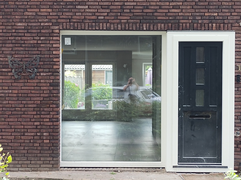

Mij valt het enorm op. Het metselwerk een paar lagen boven het kozijn lijkt al wat scheef te lopen.
Mischien kun je de rechterkant van de rollaag (boven het kozijn) wat korter slijpen en dan een beetje smokkelen?

  • Noppesnada
  • Laatst online: 14:01
Komende vrijdag komen de aannemer en de kozijnenboer langs om e.e.a SAMEN te beoordelen en tot een oplossing te komen.
Update volgt dan
  • Noppesnada
Het nieuwe plan is nu om een plint tegen de latei aan te plaatsen en deze een beetje te laten verlopen aan de linkerzijde achter tegen het kozijn en recht aan de voorzijde (enigszins getordeerd als het ware).
We hebben de plint er tegen aan gehad en vooropgesteld dat deze goed gemonteerd wordt levert dit een voor ons acceptabele oplossing.
Zodra deze erop zit volgen er foto's
  • Noppesnada
Zoals beloofd een update over de afwerking van mijn kozijn.
Er is een kunststof plint geplaatst over de latei die scheef was om het optisch op te lossen.
De plint is er iets getordeerd opgezet zodat deze tegen het kozijn netjes in lijn mee loopt.
Wij zijn tevreden over het resultaat, het is niet perfect, maar voor ons de beste oplossing.
Foto's:
Afbeeldingslocatie: https://tweakers.net/i/DG4Q1xSrfhv7dJPdjRgAMRJzFyM=/800x/filters:strip_icc():strip_exif()/f/image/JTa54Ahe0cbTygigRYMwZ9hL.jpg?f=fotoalbum_large
Afbeeldingslocatie: https://tweakers.net/i/gLrUcUxqUwaohwNM-5fU4iY-cl4=/800x/filters:strip_icc():strip_exif()/f/image/8WVsclAPfYHKE6LZzNbRzrm6.jpg?f=fotoalbum_large
  • Zenomyscus
  • Laatst online: 22:48
Noppesnada schreef op woensdag 21 december 2022 @ 12:24:
Foto's:
Mooi dat het opgelost is.
Nu de linkerkant nog, daar ergeren wij Tweakers ons het meest aan! :o :+

Ik moest drie keer kijken voor ik zag dat het scheef was op de eerste foto. Volgens mij is dit iets wat je normaal niet ziet, maar waar je nu op let.
Maar die plint is sowieso netter, ik zou bij ons ook wel zoiets willen (we hebben van die betonnen dingen boven de kozijnen van 50 jaar oud). Bij de volgende verbouwing eens informeren of onze klusser dat er bij kan doen (of combineren met rolluiken).
