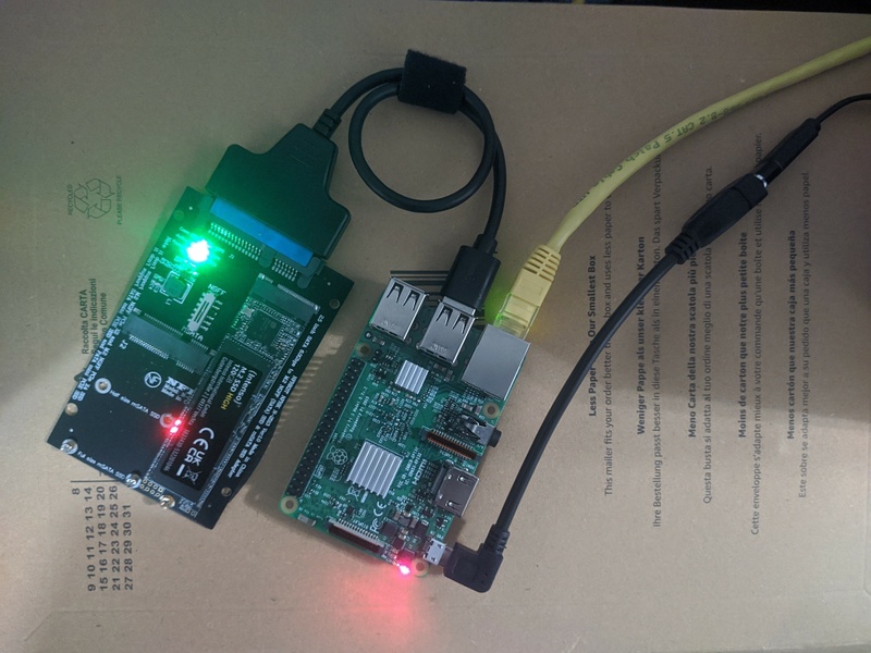

Ik heb nu mijn PI3 uitgebreid met een 2.5" SATA kaartje met M.2 / mSATA sockets. Heb er nu gewoon een goedkope M.2 SATA van 120GB van Itenso op geïnstalleerd. En dit zit weer op op de PI aangesloten met een USB naar SATA kabel.
Ook meteen de voeding geupgrade naar 5V/ 3A. Was er even nog niet zeker van of 3A genoeg zou zijn i.c.m. een externe SSD. Maar blijkt tot dusver goed te werken zonder "power drop" meldingen.
Had hiervoor een 2A voeding, dat werkte wel met SD zonder "drops", maar met SSD schoot die denk ik toch meteen wat te kort. Dus hoop dat die 1A extra voorlopig toereikend zal blijven.
d:)bAfbeeldingslocatie: https://tweakers.net/i/h0qjsGfdoN0YYu3783uw_XqwXXw=/800x/filters:strip_icc():strip_exif()/f/image/4Di2qp5qTEXqI4IrDIQCzkEZ.jpg?f=fotoalbum_large
