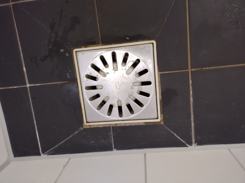

Ik vroeg mij af hoe ik de afvoer van mijn douche kan open maken gezien deze bijna niet meer doorloopt. Prima in deze tijd om lang douchen tegen te gaan alleen zou het allicht water schade kunnen opleveren.
Het rooster gaat er makkelijk af maar dan kom ik niet verder, het witte ding lijkt niet verder te demonteren. Ik hoop dat er nog ergens een filter zit die ik kan schoonmaken. Heeft iemand hier ervaring mee ?
(niet zo'n frisse foto)

Kan je dat witte ding niet recht omhoog trekken toevallig?

Microkid schreef op zaterdag 1 oktober 2022 @ 19:54:
Die leek vast te zitten wou eerst ook van die gele handschoenen kopen. (ben nu niet thuis). En ik wou inderdaad niets slopen... Op internet is te zien dat de meeste zo'n gaas filter hebben.

Afbeeldingslocatie: https://www.klusidee.nl/Forum/userpix2/124944_20190826_173905_2.jpg
Dit lijkt dezelfde, dus mogelijk kan de dop er toch af.

Die ronde bovenkant kan er af.

Ik heb ook zo'n putje. Het middelste ding gaat er inderdaad recht omhoog af. Als deze al een tijd vast zit, kan deze redelijk vastgebakken zitten en moet je met je vingers 'm eronder vastpakken.
Edit: Dit was overigens wel een van de meest ranzige dingen die ik in een lange tijd gedaan had, dus misschien iets in de buurt om kots in te deponeren kan wel handig zijn. :+

Die witte dop trek je er inderdaad gewoon af.
Dan zit er een gat voor de afvoer onder.
(ik heb dezelfde)

Vwb die door: probeer er eens aan te draaien. Zou me niks verbazen als er iets van plastic schroefdraad is gebruikt.
Hij kan er maar op een manier op (met een sleuf) gewoon omhoog trekken en klaar.

Als je geen zin hebt in je vingers te gebruiken, kun je ook iets met 2 haakjes doen. Net zoals een keycap puller voor je keyboard :P
Maar dat putje is al lang niet meer schoongemaakt. Zal lekker meuren :D
Hier moet het putje wel wekelijks worden schoongemaakt ivm lange haren e.d.
Tip, afwaskwast gebruiken waar de borstelharen ook aan de zijkant zitten.

Ik weet niet wat die zwarte smurrie is die ertussen zit, maar het ziet er erg ranzig uit.
En dan is de dop er nog niet af lol.
[ Voor 6% gewijzigd door Bad Brains op 01-10-2022 21:07 ]

Bedankt voor de reacties, Ik kan/ga die dop er maandag/dinsdag vanaf halen en de boel schoonmaken, wel eerst schoonmaak handschoenen kopen. Daarna ontstopper of Dreft en kokend water. Zal wel smerig werk worden.
Blijkt dat het regelmatig schoonmaken van het putje geen onzin is. Woon er nu zo'n 2 jaar maar het liep voorheen altijd nog wel redelijk door....

Mix van vet, zeep, huidcellen, kalkaanslag. Doordat het water reflecteert ziet het eruit als smurrie :P
Als de verstopping weg is, nachtje in schoonmaak azijn zetten. Frist waarschijnlijk de geur ook een beetje op :P
Let erop, als de dop eraf is ga je rioollucht ruiken. Die dop is het waterslot.

Zelfde model hier zitten. Eens in de paar maanden moet dat ding eraf en kan ik er een half levend wezen van haar uit trekken (geweldig joh vrouw en 2 dochters met lange haren). Klusje van een paar minuten.
Eens in de zoveel tijd maak ik hem echt ff goed schoon. Afwasborstel en douchekop op harde straal doen wonderen. Afwasborstel kun je daarna wel weggooien... Je kan ook schoonmaakmiddel, kokend water of ontstopper gebruiken maar dat is bij mij nooit nodig geweest.

Flink wat WC eend of soortgelijke rond die dop spuiten en tijdje laten intrekken. Daarna douchekop gebruiken als handdouche en op korte afstand vol het water erop. Hoop van die zwarte troep zul je dan al kwijt zijn.

Als vervolg : De witte dop ging er inderdaad makkelijk af, geleegd en schoongemaakt met Soda en azijn, dat werkt super, bruisend ook. De afvoer loopt weer prima door!
