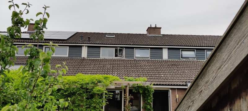

Ik ga met behulp van een maat zelf panelen plaatsen, meterkast aanpassen word gedaan door een kennis die daar verstand van heeft.
De situatie is als volgt:
zuid oost opstelling met een lage helling (30 graden ongeveer) het dak is in 2en gedeeld, een schuin deel boven de woonkamer en een schuin deel er direct achter in dezelfde ligging.
het deel boven de woonkamer komen 4 panelen (portrait) en het deel boven komen 8 panelen landscape.
395Wp.
Nou zit het deel boven de woonkamer wat lager en werpt het hogere deel er eind van de dag schaduw op.
dus dat lijkt mij handiger om los van elkaar te hebben.
Ik zat zelf te kijken naar de Growatt omvormers, dus een 3600Tl-xe en dan met 2 losse mppt kabels per groep te werken.
of
1x een 1500x voor de 4 boven de woonkamer en een 3000x voor de bovenzijde. wat zou hierin het handigste zijn.
de 3600tl-xe heeft een max uitgangsvermogen van 3600watt. dan zou een 4200 ook eventueel nog kunnen?! anders mis ik lijkt mij aardig wat piekwatt uren per jaar.
mochten er vragen zijn over wat er op komt hoor ik het graag, en anders zou ik graag jullie hulp hierbij willen wat het meest effiecient en dus het meest oplevert. in aanschaf scheelt 1 of 2 omvormers 150+- euro.
Afbeeldingslocatie: https://tweakers.net/i/jQxCN9rOjfri_q9LEykUmpMYhVg=/800x/filters:strip_icc():strip_exif()/f/image/4MbQQyclYE9c1D4xohstUGPf.jpg?f=fotoalbum_large
bedankt voor het meedenken alvast!

Als de instraling en helling gelijk is zou ik juist alles op 1 string doen zodat je beter schaduw management hebt voor die 4 panelen. Anders zou ik alleen voor die 4 optimizers nemen als dat werkt met je omvormer of anders micro omvormer(s) voor die 4.
