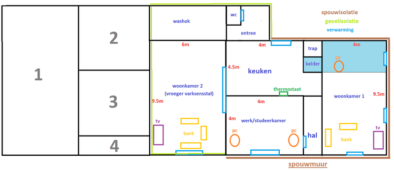

Nu heb ik snel even een plattegrondje gemaakt en hierbij aangegeven van welke tijd tot welke tijd de ruimtes verwarmd moeten worden.
Afbeeldingslocatie: https://tweakers.net/i/cbdABCpTMRPQGWQMfPEvdtkGNx0=/800x/filters:strip_exif()/f/image/G3VoRYtJe3mvj9sWw0J92Ipz.png?f=fotoalbum_large
Op het moment wordt alles verwarmd via verwarming/gas met de thermostaat in de keuken.
Vorig jaar (met het hoge verbruik) stond de thermostaat van 08:00 tot 22:00 op 21.5graden en dan van 22:00 tot 08:00 op 15 graden.
We hebben de 21.5 graden al veranderd naar 20graden.
Natuurlijk is dit nog steeds lang niet genoeg en we beseffen ons ook dat we eigenlijk heel de dag ruimtes aan te verwarmen zijn waar eigenlijk niemand zit, dit moet dus beter kunnen.
We hebben al HR dubbelglas en dakisolatie, maar volgens mij geen spouwisolatie.
Nu zaten wij zelf aan infraroodverwarming te denken (misschien i.c.m. zonnepanelen)
Zoals je op de plattegrond kan zien hebben wij een grote Serre (57m2) en Woonkamer (38m2) maar eigenlijk hoeft er maar een stuk verwarmd te worden ipv de hele ruimte.
Echter lees ik verschillende meningen/feiten over infrarood, soms staat er dat het juist goed is om een bepaalde plek op een kamer te verwarmen (wat goed zou zijn voor ons) maar ook las ik ergens dat het alleen goed werkt voor kleinere kamers (dan zou het dus niet werken).
Als jullie zo de plattegrond zien, zou infraroodverwarming een goede oplossing zijn?
Mijn ouders zaten in eerste instantie te denken om een kachel aan te schaffen voor de woonkamer, maar dan zitten we nog steeds met het probleem dat het maar 1 kamer verwarmd en het nog steeds een grote ruimte is terwijl er eigenlijk alleen warmte nodig is op een bepaalde plek.
Een andere mogelijkheid zou zijn overal thermostatische radiatorkranen op te zetten maar deze zijn best wel prijzig met het aantal radiatoren die wij hebben en dan moet nog steeds de hele ruimte verwarmd worden (lijkt me niet dat die 3000m3 dan veel lager zal worden)
Bij de bovenverdieping staan alle radiatoren al uit en hoeft ook niet verwarmd te worden, alleen deze 4 kamers. Links naast de serre zijn ook nog 2 kamers en aan die 2 kamers zit ook nog een grote schuur vast. (deze hoeven ook niet verwarmd te worden, maar dacht misschien handig te weten ivm buitenmuur/spouw.)

RemcoDelft schreef op zaterdag 1 oktober 2022 @ 16:18:
Je hebt dus eigenlijk 2 woonkamers met 2 TV's. Kan je de serre niet gewoon vergeten tot de zon weer schijnt?
het zijn 2 woonkamers (ipv 1 serre in 1 woonkamer)

Serre was verkeerd verwoord, is gewoon een 2de woonkamer. (geen glas, gewoon muren)

20g is opzich goed te doen in keuken, alleen de 2 woonkamers is het denk ik maar 18graden aangezien als het 20 graden in de keuken is de thermostaat uitspringt.

Ik zou vooral kijken naar het beperken van de te verwarmen ruimtes.
De keuken bijvoorbeeld. Dat is een werkplek, ik zou die niet boven de 15 graden stoken.
Je werk en verblijfsruimtes wel. Hoeveel en tot welke temperatuur daar kun je ook nog mee spelen.
Je zou met thermostaatknoppen kunnen gaan werken, eventueel zelfs met iets als Tado. Dan kun je per ruimte een temperatuur instellen.

Joris748 schreef op zaterdag 1 oktober 2022 @ 19:04:
Woonkamer 2 niet meer verwarmen, maar wel even opletten dat de relatieve vochtigheid niet te hoog wordt.
Die hards die daar TV willen kijken, trekken maar een dikke trui aan en gaan onder een warme deken zitten. Die > 120 m3 niet meer verwarmen kan een flinke besparing opleveren.
Vochtigheid is in de winter niet gauw een probleem. Warmte komt toch wel deels uit de andere vertrekken zou ik zeggen.

Ik zou eerst met de basis beginnen, goede isolatie. Begin eerst eens met het checken van je spouw en die isoleren mocht dat niet aanwezig zijn.
Verder CV tuning i.c.m. een slimme thermostaat (b.v. een Tado) scheelt ook echt een bult energie en kost de hoofdprijs ook niet
  • NielsFL
  • Registratie: Februari 2020
Alle TV’s en computers in 1 ruimte. Koop een paar mooie koptelefoons zodat je geen last van elkaar hebt.
Verder zou ik vooral investeren in isolatie. Dat is op de lange termijn goedkoper en comfortabeler dan IR panelen of andere snelle oplossingen.

Gianluigi schreef op zaterdag 1 oktober 2022 @ 17:53:
in woonkamer 1 zitten er 2 voetbal te kijken, in woonkamer 2 zitten er 3 naar netflix/videoland te kijken.
5 mensen, 2 in woonkamer 1, 3 in woonkamer 2.
Alle pc's in 1 ruimte zou ideaal zijn voor verwarming, maar aangezien er thuis gewerkt wordt (en veel gebeld) en later op de dag door andere gegamed (met voicechat) is dat niet altijd even handig.)
keuken hoeft ook niet hele dag warm te zijn, alleen smorgens/smiddags/savonds met eten.
in de keuken is het wel over het algemeen al wat warmer aangezien het een kleinere ruimte is en er ook gekookt wordt.
rond de 2.5m3, 2.7m3 per dag (was wel nog warm buiten)
stroom was rond de 14kwh-17kwh per dag.
kachel op hout.
klopt, maar we willen het huis verwarmen zodat we het zelf niet koud hebben, als dit gaat door middel van infrarood straling of een hele ruimte verwarmen maakt dan toch niet zoveel uit?
OK, veel mensen. Dan de werk-/studeerkamer maar wel ook verwarmen. En op 20 houden als je dat prettiger vindt. (Al bespaar je echt aanzienlijk hoe lager je gaat!)
Is er geen grote tafel in de woonkamer? Want dan zou ik echt de keuken wel 'koud' proberen te laten, degene die kookt wordt kookt van die warmte (gas of elektrisch?) en dan in de woonkamer samen eten.
En zoals ik al aangaf, de thermostaat verplaatsen naar de kamer waar je het meeste bent, dat het daar de juiste temperatuur wordt. Dus uit de keuken en naar de woonkamer.
Het gasverbruik zou kunnen door het douchen? Daar is wellicht ook nog een beetje te winnen. Als er door alle 5 dagelijks gedoucht wordt is dat verbruik in ieder geval niet hoog. Maar ja, ik ga er vanuit dat de verwarming nog uit was.
De stroom geen idee of dat veel is. Lijkt me nog redelijk normaal voor 5 personen en al die PC's en TV's etc.
Ik heb bv een TV die vreet 250W/u, dus als je er daar aan paar van hebt aanstaan voor meerdere uren...
Hout is tegenwoordig ook duur en wordt meer en meer tegengewerkt door de overheid. En daar krijg je uiteindelijk ook maar een ruimte echt warm mee.
Ik denk niet dat infrarood gaat doen wat jij wilt/nodig hebt. Is misschien wel OK als je alleen op de werkkamer zit en zo'n paneel op je gericht hebt, maar het zal je uiteindelijk waarschijnlijk meer kosten dan die ruimte verwarmen met gas.

Of zet de bank en tv van woonkamer 2 in de studeerkamer, die is toch al warm en vanaf 20.00 niet meer in gebruik.

Het probleem is vooral dat we nu al 3000m3 gas zitten en het in de winter nog steeds vaak "koud" is in de woonkamers.
Dit is denk ik omdat de thermostaat in de keuken hangt en als het dan dus bijv. 20graden is alles stopt, ook al is het in de woonkamers dan nog maar 18graden.
Ik zou graag willen het gasverbruik omlaag EN dat het evengoed niet té koud is.
Nu is het vaker dan broer in woonkamer moet thuiswerken en dan tegen moeders zegt dat het te koud is,
moeders zet hem dan van 20 op 20.5 of 21 zodat de verwarming in de woonkamer aangaat.
Ik zeg dan dat dat verspilling is omdat dan overal de verwarming aangaat en er dus veel gas verspild wordt.
Nu moet ik zeggen dat ik ervan uitging dat elektrisch stoken goedkoper was dan gas ivm de prijsstijgingen, maar als gas de goedkopere optie blijft (maar dus nog steeds het verbruik van 3000m3 omlaag moet) zou thermostatische radiatorkranen + spouwisolatie genoeg zijn om het verbruik flink omlaag te krijgen?
In eerste instantie dacht ik infrarood + zonnepanelen en dan alleen nog gas gebruiken voor douchen, was/afwas maar dan kom je waarschijnlijk niet aan de 1200m3 (ook al draait mijn moeder wel meerdere wasjes op een dag)

Die ervaring van het koud hebben kan ook komen door tocht, daar moet je ook echt naar gaan kijken. Eigenlijk begint het altijd met gaten dichten en isoleren
  • Joris748
  • Laatst online: 07:24
Heb je al radiatorfolie? Daarmee kun je direct de warmte efficiënter in de ruimtes krijgen.

Ik weet even niet of en hoe het werkt, maar kan je niet een slimme thermostaat kopen (ik heb Nefit Easy) en die in de woonkamer (1) hangen en die van de keuken weg?
Anders inderdaad met (slimme) thermostaatkranen.
En dan woonkamer 2 niet gebruiken, maar alleen woonkamer 1 en de werk-/studeer- en nu hobbykamer (zet desnoods een TV van 1 naar die kamer). En ook in de keuken niet (te hoog) stoken.
Dan ook nog isolatie denk ik inderdaad dat je al een heel eind komt.
Zonnepanelen blijven een hele goede optie (zou ik doen als tweede, na isoleren), maar infrarood verwarmen zeker niet.
Warmtepomp is dan verder nog een goede investering, vooral naar de toekomst, als de prijzen verhoudingsgewijs weer 'kloppen'. Want gas wordt door de overheid meer en meer belast en ontmoedigt, en de stroomprijs zal dan echt wel weer (zeker in verhouding) lager komen te liggen en dan is stoken met een warmtepomp echt wel gunstiger.
(Puur toevallig zelf in deze volgorde aan het doen. Toen ik mijn huidige huis kocht, direct spouwmuurisolatie aan laten brengen, is ook de goedkoopste investering. Nu in juli zonnepanelen en helaas nu het geld op. Hopelijk volgend jaar weer een budget en dat wil ik voor een warmtepomp gaan en daarmee dan het liefst van het gas af, dan heb ik ook die (vrij hoge) vaste lasten daarvan niet meer.)

  • Gianluigi
  • Registratie: September 2022
  • Laatst online: 15-11-2023
Joris748 schreef op zondag 2 oktober 2022 @ 08:03:
Check zoals @-tom-562 hierboven aangeeft eerst hoe de muur is opgebouwd. Bij oudere boerderijen is het niet uitzonderlijk dat je steense muren hebt. Dan heb je helemaal geen spouw en zul je bijvoorbeeld met voorzetwanden moeten werken. Bijkomend voordeel is dat je die luchtdicht af kunt werken, zodat warmte niet door kieren weglekt.
Je kunt er voor kiezen om eerst de woonkamer aan te pakken, dan kun je tijdelijk alleen de andere woonkamer gebruiken.
Afbeeldingslocatie: https://tweakers.net/i/rjxQ7QvHTX9D85MPZjOzZtkrB3M=/800x/filters:strip_exif()/f/image/FxUrWp3ltHUwonvC8mZ8mBZK.png?f=fotoalbum_large
Het bruine is spouwmuur, rest niet.
ds23man schreef op zondag 2 oktober 2022 @ 08:24:
Het is wel handig om even te weten wat het bouwjaar van de boerderij is. Bij oude boerderijen met steens muren waar de originele kozijnen nog in zitten mag je geen kierafdichting toepassen, dan rotten je kozijnen in no time weg door vocht vanuit de muur. Verder kan je niet klakkeloos alles afdichten zonder te kijken naar je ventilatiesysteem!
bouwjaar is 1933

  • Joris748
Gianluigi schreef op zondag 2 oktober 2022 @ 13:33:
bouwjaar is 1933
Dat is goede info!
Spouwmuurisolatie lijkt me een no-brainer. Voor de rest zul je de woonvertrekken moeten isoleren (volledig geïsoleerd compartiment nastreven). Kun je een geïsoleerde binnenmuur/wand optrekken tussen schuur en woning?
Die tweede woonkamer lijkt me een enorm warmtelek. Naar buiten en naar de schuur. In die schuur zal het in de winter ook erg koud worden? In feite probeer je de hele schuur warm te houden, als je de 2de woonkamer warm stookt.
[ Voor 4% gewijzigd door Joris748 op 02-10-2022 13:40 ]

  • chrisborst
  • Laatst online: 21:17
@Gianluigi Voor komende winter met de hoge gasprijzen zal de meeste winst zitten in je gedrag en gewoontes. Verwarm 1 ruimte en verblijf vooral daar. Koop lekker voor iedereen een koptelefoon zodat je minder last van elkaar hebt. In de andere ruimtes gewoon lekker warme kleren aantrekken. Met thermo ondergoed, goede warme sokken en sloffen, dikke trui etc kom je al een heel eind. Of een klein IR paneeltje om 1 werkplek te verwarmen. Vorige winter had ik voldoende aan een warmtematje die 20w verbruikt. De ruimte zelf kan dan 18 graden zijn.
Op de lange termijn zal je de boel grondiger moeten aanpakken maar dat is best ingrijpend en niet in deze winter te realiseren.
  • Silent7
  • Laatst online: 12-12-2024
prachtig je spouwmuren zitten precies bij de woonkamer waar de eerste pagina van werd gezegd die vooral te gebruiken!
Redelijk makkelijke klus, ze zullen wel altijd moeten komen schouwen, pak een bedrijf aangesloten bij venin dan zit je goed: https://venin.nl/isolatiebedrijven/
Van dictbij naar verder weg bellen en checken hoe snel het kan, is kwestie van langkomen, wat gaten boren, endoscoop erin en kijken, offerte maken, werk zelf is minder dan een dag aan de buitenzijde.
Edit en nice, het is namelijk aan te raden eerst de ramen te doen en dan pas spouwmuurisolatie, jullie hadden de ramen al gedaan en zijn er dus klaar voor.

Wat bedoelen jullie precies met schuur isoleren?
Wij zien de schuur als Nr1,
2, 3 & 4 zijn eigenlijk ook nog aparte kamers maar wordt (bijna) nooit gebruik van gemaakt.
Nu had ik zelf ook al opgezocht en gezien dat je subsidie kon krijgen voor isoleren,
15% voor 1 isolatiemanier, en tot 30% voor 2+
Misschien zou eventueel spouwmuurisolatie aan hele rechterkant van huis en dan gevelisolatie (binnen of buitenmuur) voor de rest, maar weet dus niet of jullie dan bedoelen alle kamers (dus 1,2 3 en 4) of alleen de muren van de kamers die we willen verwarmen.
Ik twijfel ook precies hoe goed de vloer van woonkamer 2 (vroeger varkensstal) geïsoleerd is, kan best zijn dat er toen een mestplek/gat onder zat.
Trouwens, de kelder loopt ook nog door onder het bovenste gedeelte van woonkamer 1, Helpt het ook om het plafond van de kelder te isoleren met dakisolatie?
Zoiets?
Edit: Had in woonkamer 2 ook een thermometer opgehangen, in de keuken is het nu 20.5graden, in woonkamer 2 is het 19graden.
Edit2: Ik twijfel trouwens of er misschien niet meer spouwmuren zijn..
Mijn vader zei dat het alleen de muren waren die ik bruin heb gemaakt op de afbeelding, maar volgens deze link is alles boven 25cm zowieso een spouwmuur en heb net even gemeten en de entree en washok was ook rond de 25cm dik.
Afbeeldingslocatie: https://tweakers.net/i/X_BsZnB50QmKDdYehO13E4KZBto=/800x/filters:strip_exif()/f/image/UbJUpVot3P5AMZyNfffmQMHy.png?f=fotoalbum_large

Gianluigi schreef op zondag 2 oktober 2022 @ 16:01:
Zoiets?
Kenners kunnen het ook zien aan het verband van de bakstenen of het een steense muur is of een muur met spouw.
De dikte van een steense muur komt zover ik weet overeen met een de lengte van de baksteen (+ dikte stucwerk). Stenen van meer dan 25 cm lang zijn niet zo gebruikelijk:
Wikipedia: Lijst van baksteenformaten

tja wat wil je doen, idd met meer dan 1 maatregel (minimum aantal m2) krijg je meer subsidie maar geef je ook meer uit. Als je het hebt liggen beter snel doen want elke maand is winst.
Die spouwmuren om het rechterdeel zijn een no brainer, mocht je nou nog niet geisoleerde daken hebben daarboven dan loont het de moeite dat mee te nemen. Binnenmuur isolatie voor de ndere delen is zeker een overweging maar dat is een klus van een andere orde en daar ga je veel meer van merken en voor moeten doen (spullen weghalen, ruimte geven, afwerken etc)
Gelukkig is de druk op na-isoleerders minder groot dan bij PV en warmtepomp installateurs, die materialen zijn er wel en het zijn relatief eenvoudige werkzaamheden..
Een spouwmuur vullen is echt een makkelijke klus voor die bedrijven, gaten boren, spuit erin en gaan, even gaten dichtsmeren en hoppa klaar. Met dak is het weer wat anders, als je er zelf bij kan dan kan je het zelf ook met de juiste materialen (veel topics over hier) en maak je de klus simpeler dus sneller voor de na-isoleerder en grote kans dat het net zo duur is zelf te doen wbt hun laten doen met subsidie..

@Gianluigi in dat geval zou ik zowel de muur tussen 1 en 2/3/4 als 2/3/4 en rest van het huis flink isoleren.

In de eerste plaats zou ik de term boerderij niet gebruiken maar wel een keuterij. Spouwmuren is een geval apart, die werden vanaf 1930 toegepast. Maar of dat in dit geval gedaan is, is maar de vraag. Zijn er ooit eens voorzetgevels geplaatst? Actuele plaatjes ( streetview, Earth) kunnen daar behulpzaam mee zijn.

Wij hebben ok zo'n boerderij, maar we zijn met minder mensen en overdag meestal niet binnenshuis. We gaan nu ook infraroodpanelen inzetten. Het paneel in onze werkkamer bevalt goed (hangt aan het plafond), dus we willen het in het hele huis inzetten. Het is niet zo dat infrarood alleen maar de persoon verwarmt; het verwarmt de objecten in de ruimte (dus ook de persoon) en niet de lucht. De warmte zit dus breder verspreid dan alleen jezelf.
Verder zijn zonnepanelen absoluut de moeite waard, als je ze enigszins vrij kunt opstellen. De saldering wordt weliswaar (mogelijk) afgeschaft, maar met de huidige energieprijzen is de terugverdientijd bijzonder snel. Ik raad dan wel conversie per paneel (of klein groepje panelen) aan, zodat je opbrengst niet ineenstort als er op een paneel schaduw valt. Wij hebben een microconverter per 4 panelen (we hebben er 32) en dat werkt tot dusver goed. Overigens: geen idee wat nu de levertijden en prijzen zijn. Dat schijnt nogal uit de hand gelopen te zijn.
Dan over gevelisolatie: de vorige bewoner van onze boerderij heeft in de schuur tegen de wand met de woning purplaten geschroefd. Er zat zelfs een plaat op de deur naar het huis. Die heb ik er vorige winter afgehaald, omdat ik het niet mooi vond, maar binnen een week weer teruggezet, want het isolerend effect was enorm en het werd flink koud in het halletje binnen ons huis. Voordeel is dat je het zelf kan aanbrengen en helemaal op maat kan zagen voor een goed aangesloten en geheel dekkende isolatie.
Misschien kan je ze in de ongebruikte kamers 2, 3 en 4 tegen de muren met de gebruikte kamers aanbrengen? En anders in de schuur, want daar komt waarschijnlijk de kou vandaan.
(Je hebt PURplaten en PIRplaten. Beide zijn goed bruikbaar, denk ik. De verschillen zijn voor jou mogelijk doorslaggeven voor een keuze.)

Afbeeldingslocatie: https://tweakers.net/i/lmqhgeOSTdx-v2BZVHI3xWigCss=/800x/filters:strip_exif()/f/image/WMBInlUAFRe8LzruRf221q1m.png?f=fotoalbum_large
Een update,
zojuist is er iemand geweest om te kijken of spouwmuurisolatie mogelijk was,
het blijkt dat een deel van woonkamer 2 ook een spouwmuur is,
echter is het wel zo dat overal maar de spouwmuur net 4cm dik is, soms niet eens en dat daarom korrels niet mogelijk is en dat dan schuim zou moeten.
ook blijkt het zo dat er veel rotzooi in de spouw zit die er eerst uitgehaald moest worden, hij zei dat dit rond de €50 per uur kost om te verwijderen en dat die rond de 30-40 uur nodig zou hebben om het allemaal schoon te maken.
Ook zei hij dat aangezien maar een deel spouwmuur is de rest dan met gevelisolatie gedaan moest worden (binnen of buitenkant) en dat dit ook moeilijk ging worden met alle vensterbanken etc.
Wij twijfelen nu erg wat de beste stap vooruit is...

Gianluigi schreef op donderdag 17 november 2022 @ 14:07:
Een update,
Eneco kunnen we nu €845 p.m. gaan betalen dus dat wordt ook geen pretje..
oftewel 2k om de boel schoon te maken.
dan nog de isolatie, wat kosten 3k ?
Ben je voor 5k klaar?
Als die isolatie overal op orde is hoef je als het goed is niet meer die 845 per maand aan eneco te betalen dus ga je dat gelijk zien.
Ik had het gelijk gedaan; isoleren die hap dan kan je daarna nog zonnepanelen eventueel gaan nemen en dat drukt je maandelijkse kosten.
Ik zie het probleem niet zo .. elke maand dat je wacht ben je bijna een rooitje lichter aan de Eneco.. ;)
Uiteraard moet je het wel hebben, maarja dat geldt ook voor de Eneco rekening straks.
Dus wat men hier ook zei:
1: Isolatie
2: vloerkleden eventueel
3: kachel lager zetten
4: zonnepanelen. en dan niet 3 maar gelijk 30 als dat kan ;)

@flippy ik snap de discussie niet helemaal, is een warmtepomp nu juist wel waard om in te investeren of blijft het ongeveer gelijk aan gas?
Truus01 schreef op zondag 27 november 2022 @ 17:25:
Verhuizen is duur. Tuurlijk, als je kleiner gaat wonen, houdt je zeer waarschijnlijk geld over. Maar kunnen jullie dat huis op dit moment wel verkopen (tegen een nette prijs)? Wie wil er 'zo'n energieslurpend huis' kopen op dit moment? En op dit moment is een ander huis vinden en kopen ook niet makkelijk. Eer je het verkocht hebt, is de winter en het ergste wellicht alweer voorbij.
We hopen het dan natuurlijk voor een nette prijs te kunnen verkopen.
Is het niet zo dat iemand die een energieslurpend huis koopt (voor veel geld) er dan ook iets aan wil uitgeven om te isoleren?
Wij zouden dan een huis kopen en dat ook helemaal gaan isoleren met het geld wat we hopelijk overhouden van de verkoop van de boerderij.
Het klopt dat de winter dan al voorbij is, maar anders zitten we denk ik volgend jaar met hetzelfde probleem + dat er dan misschien helemaal geen regelingen (gebruiks/prijs plafond?) meer zijn?

3DDude schreef op maandag 28 november 2022 @ 00:21:
1: Isolatie
Denk iets meer dan 5k, maarja, je moet het geld ook wel hebben..
Ook is dan nog niet het hele huis geïsoleerd maar een deel, volgens de isolatie inspecteur? die langs was geweest zou het weinig nut hebben/besparen als we niet ook wat aan de andere muren deden die geen spouw(isolatie) hebben. Dan moest je dus ook denken aan gevelisolatie aan binnen of buitenkant en dan ben je meteen je hele huis aan het verbouwen.
Ja, die Eneco rekening is ook niet leuk, heb het geprobeerd beetje terug te zetten maar lager dan €700 kon ik niet gaan.

Gianluigi schreef op maandag 28 november 2022 @ 13:01:
Een warmtepomp met de huidige situatie zal je ongeveer 4k per jaar besparen op de 10+k die je met gas kwijt zal zijn. Dat is een grotere besparing dan wat de machines zelf kosten. Installatie en extra materiaal laat ik even achterwege. Dus de kosten voor materiaal heb je in 1 winter al eruit.
En zonnepanelen doen niks om de toko te verwarmen, die doen alleen wat met het verlagen van de eindrekening. die komen dus pas als laatste. eerst de warmtepomp om van dat gas af te komen en dan energie/geld/tijd steken in isoleren.

  • ericplan
ericplan
5180 Wp PV
Hoe is de verdiepinghoogte? En wat voor vloer praten we over? Misschien kan je de vloer ophogen, zodat je toch vloerisolatie hebt? Je zit dan wel met deuren, maar die zijn mogelijk lang genoeg. Dat hoeft ook niet voor alle kamers tegelijk.
De verbruikskosten zijn grofweg de helft. Echter moet je dan wel die warmtepomp eerst kopen en dat is op dit moment zeker een 5-cijferig bedrag inclusief installatie.
Dit kan trouwens ook als de isolatie slecht is: zaak is vooral dat de warmte afgegeven kan worden.
Voor zonnepanelen zou je kunnen kijken of jouw gemeente duurzaamheidsleningen aanbiedt: https://www.svn.nl/duurzaamheidslening
Een goedkoper alternatief in aanleg voor L/W warmtepomp is L/L warmtepomp oftewel airco's. Vooral als je deze alleen in de hoofdruimtes ophangt kun je dan voor 5-6k een eind komen. Is nog steeds veel geld, maar ja, een rekening van van €700/maand is ook geen feest.

Een update,
Nog niet verhuisd, wel is er al een makelaar gekomen om te taxeren.
De makelaar raadde ook aan bij de gemeente na te vragen of misschien een stuk grond/tuin bij ons aan de zijkant misschien voor bouwgrond gebruikt kon worden.
Ook stukje dak van de schuur opgestuurd om te kijken of er asbest inzit ofniet.
Verder dus niet extra geïsoleerd, wel staat thermostaat nu op 19, (van 21.5 naar 20, nu dus 19)
S'avonds om 21:00 gaat die uit, en in de woonkamers (1 & 2) staan de verwarmingen nu gewoon helemaal uit.
Paps kijkt s'avonds in de werk/studeerkamer naar voetbal op de computer,
Moeders, zusje en ik zitten met dik deken (soort van dekbed) in de woonkamer.
Het is er erg koud maarja, laten we hopen dat het snel warmer wordt. :*)
Merk nu wel echt verschil in m3 gas,
Eerst was het zo'n 9-9.5 m3 per dag,
Nu rond de 5-5.5 m3 per dag :D

Waarom geen lucht/lucht warmtepomp (airco) in combinatie met zonnepanelen?
En die thermostaat kan wel van 19 naar 16, of minstens 17, het is even doorbijten maar je bent er zo aan gewend.
