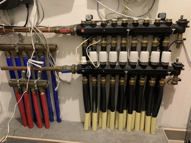

Door een heel domme actie is de druk in mijn gasketel te hoog (2,2 ). Oplossing zou eenvoudig moeten zijn: ontlucht je verwarming. Maar ik heb geen flauw idee waar ik dit kan doen bij mijn vloerverwarming :/
Dit is het systeem van mijn vloerverwarming en ik heb geen flauw idee waar ik naar moet kijken om te ontluchten. De foto's en filmpjes die ik gezien heb zijn meestal een ander systeem.
Afbeeldingslocatie: https://tweakers.net/i/NGWyYLZVS9I-oNHovaqVAVEcNjg=/800x/filters:strip_icc():strip_exif()/f/image/dwt660nZut8KPlzvf7Y4k3gU.jpg?f=fotoalbum_large
Ik ben ook niet de handigste en als er iets fout kan gaan zal dat ook gebeuren (zie eerste zin |:( ), dus ik neem hier niet graag risico's mee.
Maandag kan ik wel iemand contacteren hiervoor, maar vind het belachelijk als de oplossing waarschijnlijk vrij eenvoudig is.

2,2 Bar (waterdruk) is helemaal niet te hoog.
Verder ontluchten kan overal maar meestal doe je dat zo hoog mogelijk in je CV.

2,2 is helemaal niet verkeerd. Niets aan de hand.
Je heb automatische ontluchters op je verdeelbalk zitten. Die zitten helemaal rechts, 1 op de aanvoerbalk en 1 op de retourbalk.
Maar als je hem in druk wil laten zakken dan maak je toch de vulslang los aan de zijde van je water leiding, gooi hem in een emmer en zet je de kraan op de ketel iets open zodat er wat water uitloopt zodat je weer op 2,0 bar komt.
