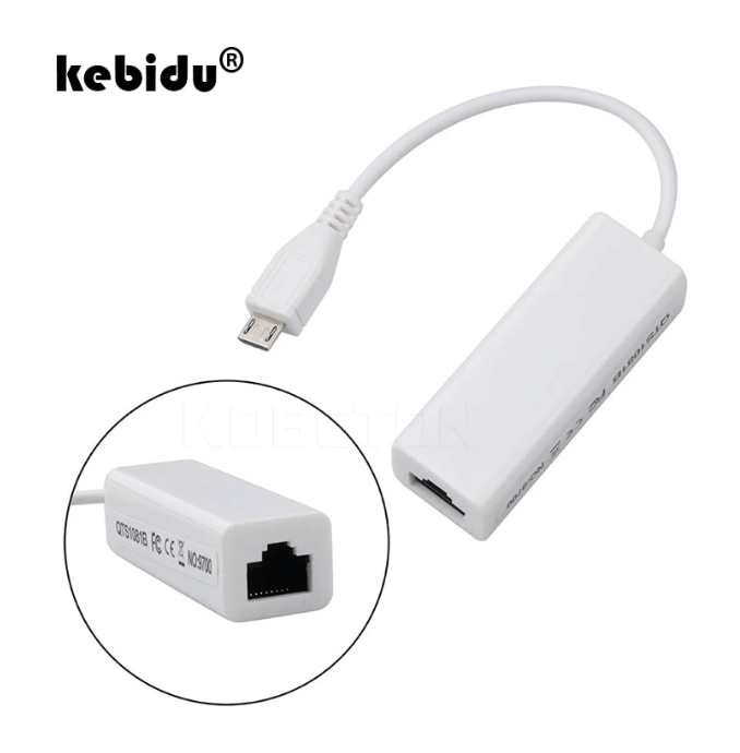

Door een usb dongle (voor kabel internet ipv Wifi) te koppelen aan een Raspberry pi Zero W zorgt dat de temperatuur van 50-60 C stijgt naar 85 graden Celsius.
Dit zijn de specificatie's van de dongle:
2. ondersteuning 10Mbps netwerk
3.Half/full duplex 10Mbps werking
4. ondersteuning Full Duplex Flow Control (IEEE802.3X)
5.Support alle usb-standaard commando's
6. ondersteuning suspend/resume detectie logica
7. voldoet aan USB-interface versie 1.0/1.1/2.0
8. ondersteuning 10Mbps N-way auto-negotiation werking
9. geïntegreerde Fast Ethernet Mac, fysieke clip en transceiver in een chip
10.Interface Type: Micro USB 2.0 male naar RJ45 vrouwelijke
Afbeeldingslocatie: https://tweakers.net/i/Qe2KRCPobC8R1g7mzI7-oaHHKgU=/full-fit-in/4000x4000/filters:no_upscale():fill(white):strip_exif()/f/image/dr1stPgSyYlfmgS8xLYx8mpq.png?f=user_large
Iemand een idee hoe ik dit kan verbeteren?

Hallo @LandnHoning, wellicht dat koelblokjes uitkomst bieden? Fijn weekeind!

Dat zou kunnen maar wel met actieve koeling anders heeft het weinig zin. En in dat geval kan je net zo goed een Pi 2 kopen.

Deze dongletjes zijn bar slecht en hebben ook volgens mij niet zulke beste drivers. Het kan dus zijn dat je dongle veroorzaakt dat de Pi SOC veel harder moet werken en dat ie daarom zo warm wordt.
Onderschat trouwens een simpel koelblokje en passieve koeling niet, dat maakt wel uit.

• Meet je CPU gebruik van de Pi, bijvoorbeeld met 'top'. Wat verbruikt veel?
• Probeer eens een andere ethernet adapter, eventueel met een USB-OTG adapter (USB B micro male -> USB A female).
