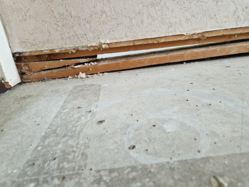

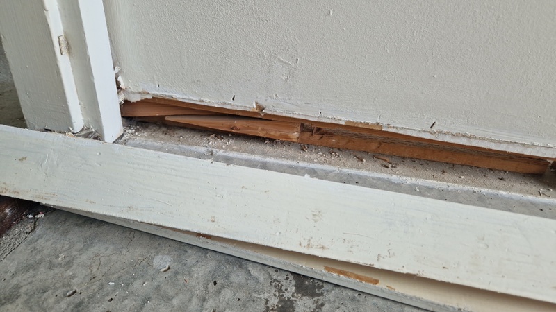

Tijdens het verwijderen van de plinten kwammen wij tot de ontdekking dat alle tussenmuren rusten op wiggen zie foto's.
Elke tussen muur is zo zelfs die van de badkamer. De frames voor de gipsplaten hangen dus eigenlijk ongeveer 5-6cm van de vloer en worden omhoog gehouden door wat wiggen die er tussen zijn geduwd. Mij lijkt dit zeer onveilig en ook niet bepaald te voldoen aan de bouw normen.
Mag de woningbouw dit zo laten en er niks aan hoeven te doen of kunnen we ze verplichten de muren te vervangen?

Dit zijn prefab wand elementen en dus niet zo zeer een frame gebouwd en bekleed met gipsplaten.
je kan het vragen maar opzich zie ik geen reden om het ze te verplichten. dicht purren kan wat geluidslekken schelen.

Vrij oude woning zo te zien?
Kom dit vaker tegen, ook onder muren van gipsblokken.
Heeft niks te houden, dus niks aan de hand.
Waarom zou dit aan een bouwnorm voldoen?

De gipsplaten worden natuurlijk niet om hoog gehouden door de wiggen. Die platen zitten geschroefd aan de wand. De wiggen zijn alleen om ze omhoog te houden tijdens het schroeven. Het is niet handig om gipsplaten de vloer te laten raken ivm optrekkend vocht. Vandaar dat er altijd wat ruimte tussen de vloer en de gipsplaten zit.

Purretje eronder spuiten en weer door.
