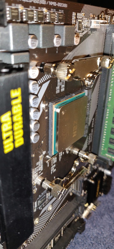

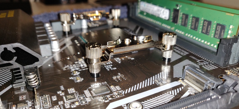

Wanneer ik de mount onderdelen van de koeler aanbreng, blijft er een ruimte van zo'n 4 a 5 millimeter speling over aan tussen de CPU backplate en de vastgedraaide koeler-standoffs van de koeler, waardoor het geheel loshangt (zie 3 foto's hieronder).
1. Moederbord horizontaal plat - CPU backplate schroefgaten steken uit mobo (zwarte stuk)
Afbeeldingslocatie: https://tweakers.net/i/D0gIF_YVI9X-7AtBpYSWNgkUC2w=/800x/filters:strip_icc():strip_exif()/f/image/9lxfepCvOWrkqohKub0NFvkw.jpg?f=fotoalbum_large
2. Moederbord horizontaal iets verhoogd - CPU backplate hangt naar beneden
Afbeeldingslocatie: https://tweakers.net/i/fBSbm8ZLJNCdn4tpmxcsIJMETWA=/800x/filters:strip_icc():strip_exif()/f/image/NJ8VP1A8UJvSClUUhWFMuTSW.jpg?f=fotoalbum_large
3. Moederbord verticaal - CPU backplate hangt schuin door speling
Afbeeldingslocatie: https://tweakers.net/i/RwgxVTr81FblvLJGGydx58ufLSY=/x800/filters:strip_icc():strip_exif()/f/image/OD5MPn59ZDaIzQghhqG9ghCX.jpg?f=fotoalbum_large
Het moederbord en koeler zijn gewoon AM4 compatible. Alles is conform handleiding van de koeler. Alle onderdelen van alle producten zijn aanwezig. Dus zie ik nou iets compleet over het hoofd of klopt er iets niet? Want een koeler met speling wil je niet.

Na volledige installatie van koeler bleek het inderdaad prima vast te zitten (op wat kleine speling van links en rechts na). Aparte constructie, maar het werkt.
Dank voor je antwoord!
