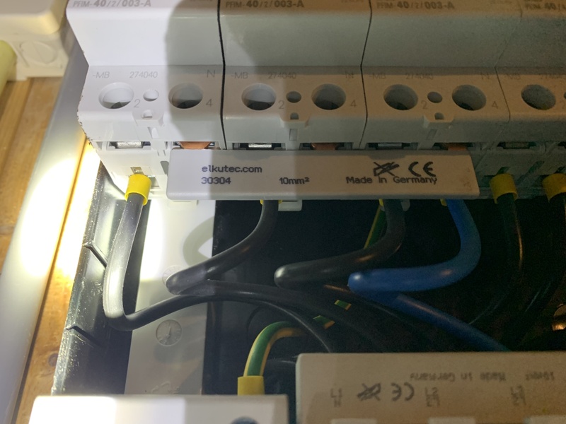

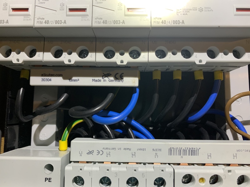

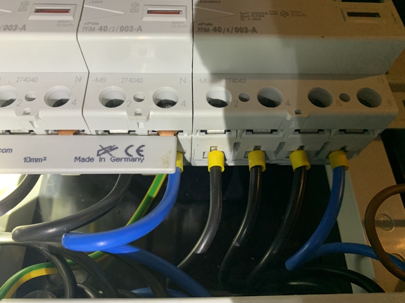

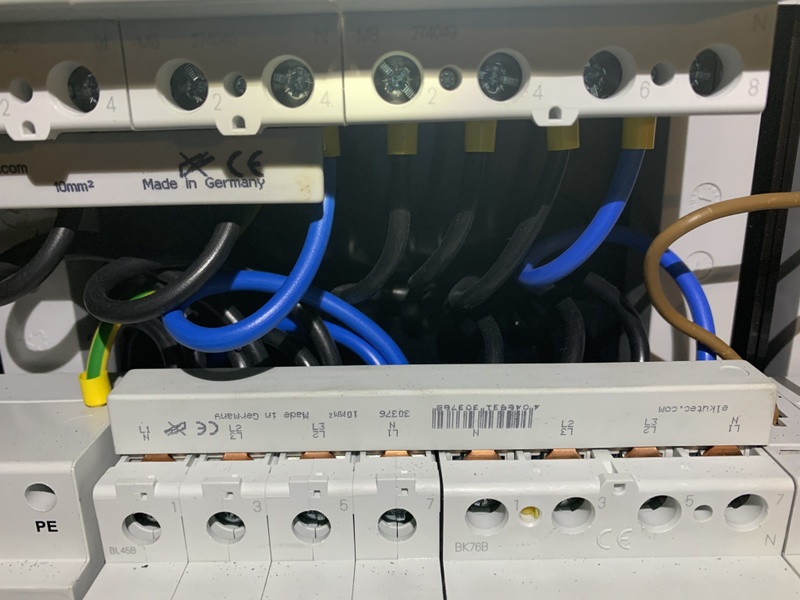

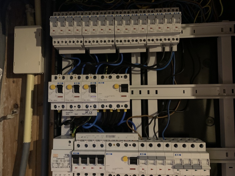

Beste,
Ik wil graag een aardlekautomaat 3 fase erbij plaatsen in mijn Meterkast. Op deze automaat komen zonnepanelen.
Nu moet volgens mijn deze automaat rechtstreeks op de hoofdschakelaar komen. Alleen er lopen al 2 kabels vanaf de hoofdschakelaar naar andere aardlekautomaten. Hoe kan ik het nu op de juiste manier toevoegen?

Wat ik zo zie heb je in op de tweede rail een 4p aardlekschakelaar zitten waar je een kamrail op kan zetten en dan de aardlekautomaat op kunt plaatsen.
Je schrijft in je post “volgens mij”. Werkzaamheden die je in de meterkast uitvoert daar moet je zeker van zijn. Als je twijfelt laat het over aan een professional.

Ik zou een 3 fase verdeel blok plaatsen, bijvoorbeeld deze: https://www.sandervunderi...eelblok-4-polig-100a.html

Het makkelijkste lijkt mij om een aansluitblok te (laten) plaatsen. Die voed je dan vanaf de hoofdschakelaar en dan heb je veel opties, ook voor de toekomst.
Anders aftakken vanaf de aardlekautomaat die met de kamrail met je hoofdschakelaar is verbonden als dat kan.

Heb je ook nog een foto van de onderkant van de onderste rail?
Maar eens met de heren hierboven. Of een verdeelblok. Of naast de hoofdschakelaar erbij plaatsen, en dan een langere kamrail erop.
