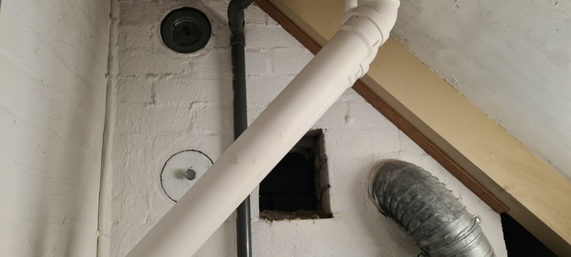

Ik heb onlangs een ander huis gekocht uit 78.
Nu heeft deze een 2e schoorsteen, naast een schoorsteen van de openhaard.
Deze schoorsteen bevat standleiding en hier gaat de mechanische ventilatie in.
Maar er zit ook een groot vierkant gat in en 2 afsluitbare ronde dekseltjes.
Weet iemand wat daar ooit het nut van was of nog steeds is?
Gezien dit gat natuurlijk nogal toch, maak ik het liever dicht, maar het zal ooit een reden gehad hebben denk ik.Afbeeldingslocatie: https://tweakers.net/i/rwixJLwsvMpwqpAriP8TIrtJyrQ=/800x/filters:strip_icc():strip_exif()/f/image/G4D7VkVNj6cdKBlZozvYpeb3.jpg?f=fotoalbum_largeAfbeeldingslocatie: https://tweakers.net/i/RAYFzUUHq0bsqwj_ih-17_LWVtc=/800x/filters:strip_icc():strip_exif()/f/image/byTNIZ8fOJXWdHfyfW0J9Fw5.jpg?f=fotoalbum_large

Denk dat het luchtkanalen zijn geweest, maar weet het ook niet.
Dit weet ik wel: zorg dat een schoorsteen altijd ergens een gat heeft ivm ventilatie. Dus buiten open, binnen dicht, of andersom. Anders krijg je condensvorming, en drukt overal doorheen.

Hij is buiten en boven gewoon open, want zie het buitenlicht gewoon door het gat heen

Misschien dat je daardoor makkelijker bij een rookkanaal kan? Bij ons zou, als we willen stoken, de huidige buis uit de schoorsteen gesloopt moeten worden en moet er een nieuwe in. Daarvoor gaf de schoorsteenveger die inspectie deed aan dat ze ongeveer dat soort gaten moeten maken omdat ze er anders niet bij kunnen.

Gat is bedoeld voor inspectie van je rookgaskanaal.
Overigens, je CV rookgas-afvoerbuizen zijn niet (juist) gebeugeld. Als deze losvallen ga je dood. Dat je het weet.

Hoe gaat ie dood dan? Doordat het huis afbrand?
  • True
True
Dislecticus
florf schreef op zaterdag 8 oktober 2022 @ 00:51:
CO.
