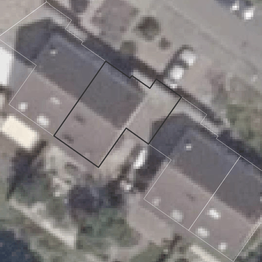

Sinds kort hebben we een huis gekocht en de overdacht wordt ergens eind oktober/begin november. Het nieuwe huis willen we voorzien van zonnepanelen en dit hebben we ook opgekomen in het bouwdepot van de Aegon. Er staat nu €7.500 voor zonnepanelen, maar misschien is dit te weinig of te veel? Ook nog de vraag micro omvormers of een centrale omvormer?
Verder hier helemaal geen verstand van, dus vraag ik of mijn mede Tweakers hier naar kunnen kijken. :)
Ik heb al heel veel offertes aangevraagd en nog maar één terug gekregen van Solar Concept (zie hieronder).
Foto's

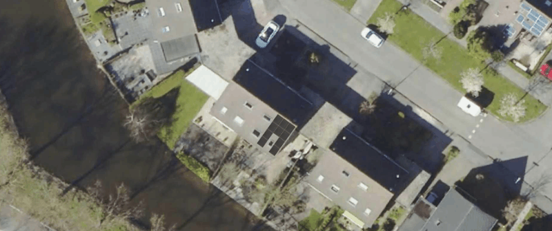

Google maps
Afbeeldingslocatie: https://tweakers.net/i/UZeD4vctDm4ngm0D8FL3f-xlZ-8=/full-fit-in/4000x4000/filters:no_upscale():strip_exif()/f/image/2w4mmPZ9XmfPk8xdCaNNzONd.png?f=user_large

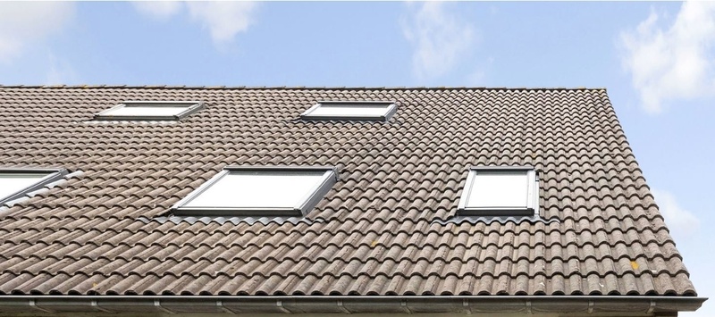

Dak achter tuinkant zuid/zuidwest.
Afbeeldingslocatie: https://tweakers.net/i/zne4x-dXI_tETBuseDcfnhgN_dA=/800x/filters:strip_icc():strip_exif()/f/image/4nBAEvFtyFt7VmZLdVJ2GnHQ.jpg?f=fotoalbum_large
Beschikbare (dak)ruimte
Schuin dak, tuinkant is zuid/zuidwest en is ongeveer 54m2.
Schaduw
Geen idee, kan ik dit ergens zien?
Jaarverbruik
Waar we nu wonen is een rijtjeshuis en hebben 2.388 kWh vorig jaar gebruikt. Het nieuwe huis is een twee onder 1 kap. Volgens mij gebruik je dan meer stroom?
Huidige elektriciteitsaansluiting
3-fasenaansluiting
Budget en doel
In het bouwdepot staat €7.500
Wie gaat het project uitvoeren
Nog niet bekend.
Bijhouden van data
Zo simpel mogelijk.
Reeds verkregen offertes
Afbeeldingslocatie: https://tweakers.net/i/4N0SfzyScp3H3CY4T6mL1UhBroo=/full-fit-in/4000x4000/filters:no_upscale():fill(white):strip_exif()/f/image/D21EMyUoNVM8pR9X56WDBHNh.png?f=user_large
Regio
Leeuwarden

€1,90 €/Wp is nogal aan de hoge kant. Dat komt voornamelijk door 'maar' 8 panelen, kan je niet meer kwijt ? Best kans dat meer panelen naar verhouding het flink goedkoper maken.
Op zich zie ik ook geen reden voor micro's ? Of is er toch ergens iets van schaduw ?

DukeBox schreef op vrijdag 30 september 2022 @ 10:16:

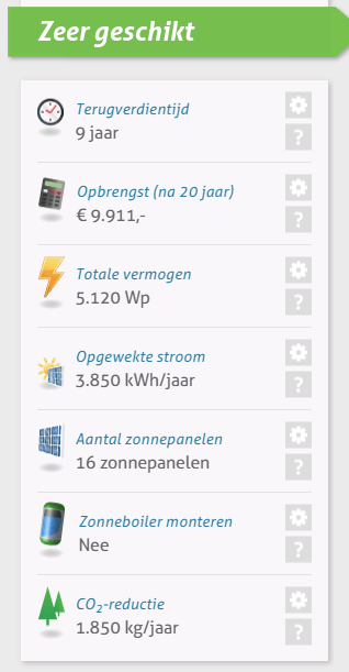

Ik heb echt geen idee hoeveel zonnepanelen er op kunnen. Bij de duurzaamheidskaart staat 16, maar dat is nattevingerwerk lijkt mij.
Afbeeldingslocatie: https://tweakers.net/i/RxuOxF_4AfgQoTpnWkn10u7yAA0=/full-fit-in/4000x4000/filters:no_upscale():fill(white):strip_exif()/f/image/W4CWD5yvC2HCbVvFdPZBncxZ.png?f=user_large
[ Voor 19% gewijzigd door WhySoSerious? op 30-09-2022 10:21 ]
  • DukeBox
WhySoSerious? schreef op vrijdag 30 september 2022 @ 10:19:
Je zou dat in een van de designer tools kunnen gaan uitzoeken. Hoe dan ook zou het handig zijn exacte afmetingen van je dak en plaatsing van de dakramen te hebben.
