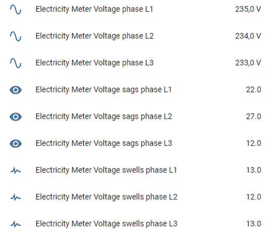

De spanning is eigenlijk ook tijdens het opladen zoals onderstaand:
Afbeeldingslocatie: https://tweakers.net/i/N5pgOHzq5PSPSG8L_ErS2xlQSAg=/full-fit-in/4000x4000/filters:no_upscale():fill(white):strip_exif()/f/image/xwwHNCdalkHtVCmhHGjJ5JDe.png?f=user_large

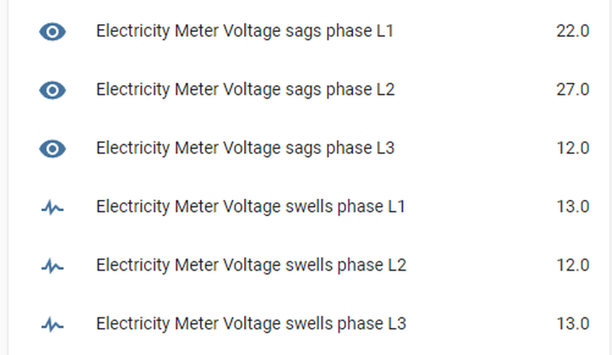

27 Volt sag? Dan krijgt de lamp nog maar ~200 volt? Hoe moet je dit lezen?

BCC schreef op vrijdag 30 september 2022 @ 11:50:
Nu met Voltages.
Afbeeldingslocatie: https://tweakers.net/i/2tIyYENcYW8RMQ6Q1j6CiB7AGwA=/full-fit-in/4000x4000/filters:no_upscale():fill(white):strip_exif()/f/image/EmWgp3rqI1xwe3NouS5vQN8I.png?f=user_large
