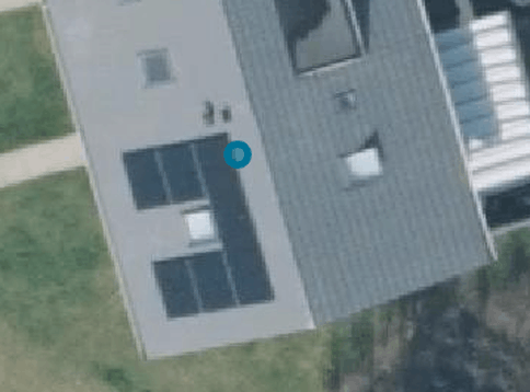

Foto's
Afbeeldingslocatie: https://tweakers.net/i/QTbzBNPLG_HIKSa2PtAFA3UIO4s=/full-fit-in/4000x4000/filters:no_upscale():fill(white):strip_exif()/f/image/0rL3iTaMTQNgawgfK1qngH7e.png?f=user_large
Bestaande set ligt dus op westen, nieuwe set moet op het oosten.
Beschikbare (dak)ruimte
Ik heb zelf al berekend dat er 22 panelen op de oost-kant passen dus daar wil ik wel voor gaan.

Hoe had je 22 panelen er op berekend ? Zo op het eerste gezicht gaat dat niet passen met die 405W panelen.
