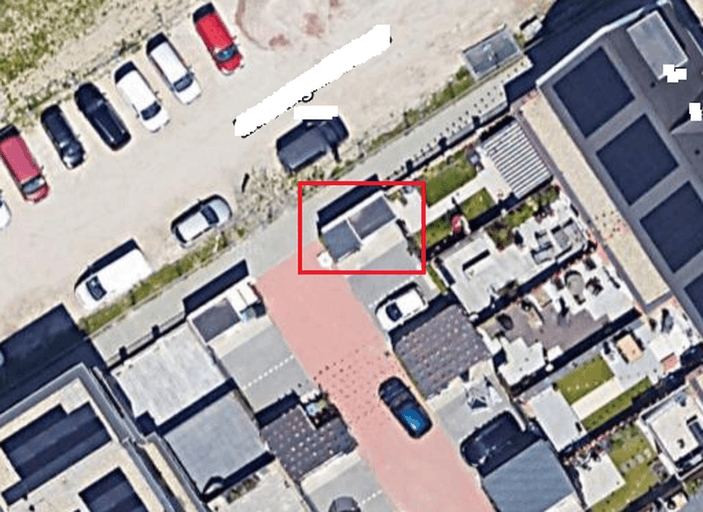

Na afgelopen week mijn schuurtje vergroot te hebben, leek het me nu een goed plan te gaan onderzoeken wat de mogelijkheden zijn om er een aantal panelen op te gooien.
Met het oog op de toekomst, is het misschien ook verstandig om direct de electra aan te pakken voor een laadpaal, want eigen parkeerplaats naast het schuurtje, en een thuisaccu (liever buiten dan binnen).
Foto's
Afbeeldingslocatie: https://tweakers.net/i/kG_WPUQpkpGOFOZv6PiBGvzR4Us=/full-fit-in/4000x4000/filters:no_upscale():fill(white):strip_exif()/f/image/OxUHdH5c02CwMpLg3cTU1f8l.png?f=user_large
Foto is nog van voor de uitbreiding, het is nu 1 plat dak (EPDM)
Beschikbare (dak)ruimte
4m70 x 1m80.
Schaduw
Op zuid geen schaduw, behalve hoogzomer zal in een O/W-opstelling de zon laat over/snel achter de huizen verdwijnen.

Op 4,70x1,80m past ook precies 4 stuks 400ish-Wp panelen (173x104cm) in 2 lage landscape-dakjes van 10 graden. Dan heb je meer jaaropbrengst dan met 2x 450Wp op het zuiden. Door de lage hoek is orientatie niet (nauwelijks) relevant.
Oftewel, opzoek naar een paar kleine efficiënte panelen, klinkt als een betere oplossing. Moet dan wel de breedte nog een keer goed nameten :).
