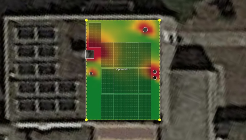

Beschikbare (dak)ruimte
Zie de uitdraai van Sunnydesign. Dak zelf is zonder dakrand 8m55 bij 6m30. Op de 6m30 gaat hier ruimte vanaf door de beluchtingspijpen/CV en schoorsteen die gedeeld is met de buren (2 onder 1 kap). Eventueel kan ik op het lager gelegen dak van de bijbouw nog 3 panelen kwijt met zuid-oriëntatie, maar dit zie ik meer als back-up om mijn capaciteit later uit te breiden met micro-omvormers.
De garage onder op de foto is ook van mij, hier moet nog een nieuw dak op komen en dit is ook de plek waar de laadpaal komt. Aangezien er al een 5x6mm^2 kabel is gelegd, kan ik in de toekomst hier een onderverdeler plaatsen en ook nog zonnepanelen leggen bij meer elektriciteitsvraag.
Schaduw
Ja, op de oostkant een paar pijpjes van de CV/beluchting en op de Westkant nog een behoorlijke schoorsteen van 1m30 waar rekening mee gehouden moet worden. Staat in SD.

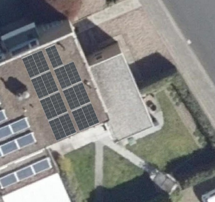

Op het even te verduidelijken even een plaatje met de schaduwval. Niet letten op de lay-out van de panelen want ik kreeg niet gemodelleerd hoe ik ze wil leggen.
Afbeeldingslocatie: https://tweakers.net/i/Cd10ecIs40i2udjRUE1T80HD_lU=/800x/filters:strip_icc():strip_exif()/f/image/BexmpcGcR0Z15UF1uOQZlMBo.jpg?f=fotoalbum_large
Hier zie je dat 1 paneel sowieso flink te leiden heeft onder de schoorsteen. Micro lijkt me verstandig. Plus de mogelijkheid om later nog 3 panelen bij te prikken op het dak van de berging. Als je al een systeem hebt liggen dan kun je relatief goedkoop uitbreiden.

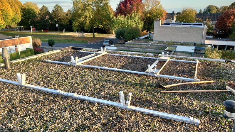

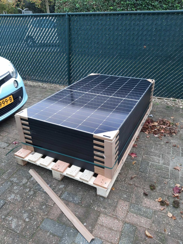

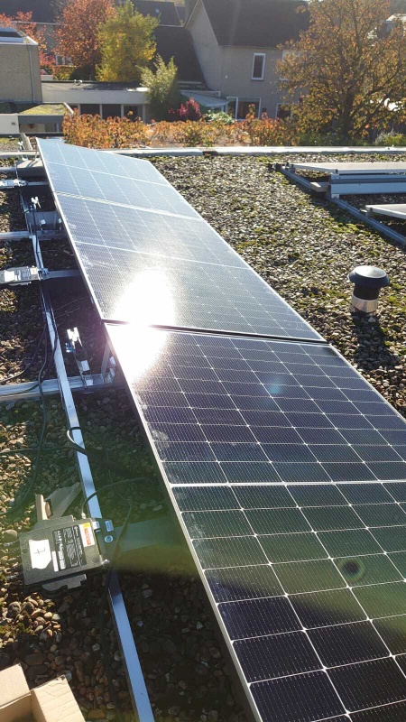

Inmiddels zijn de werkzaamheden begonnen. De montagerekken zijn netjes uitgemeten en geplaatst en vandaag zijn de Jinko 470Wp geleverd. Mijn doel is daarmee bereikt: maximale Wp voor mijn dak-oppervlak. Oost-West zorgt voor een maximale bezetting en de panelen hebben een hoge Wp. Meer dan 7000Wp totaal.
Grootste uitdaging tot nu toe was de spullen geleverd krijgen. Prijzen waar producten nog op voorraad waren zijn ook absurd gestegen.

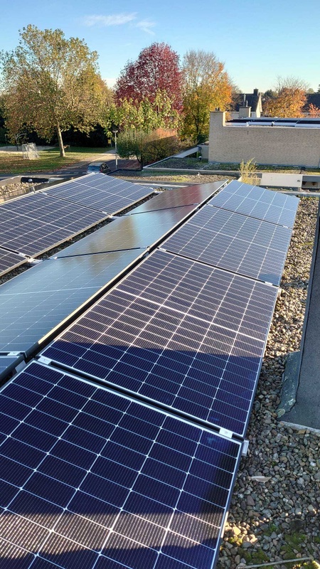

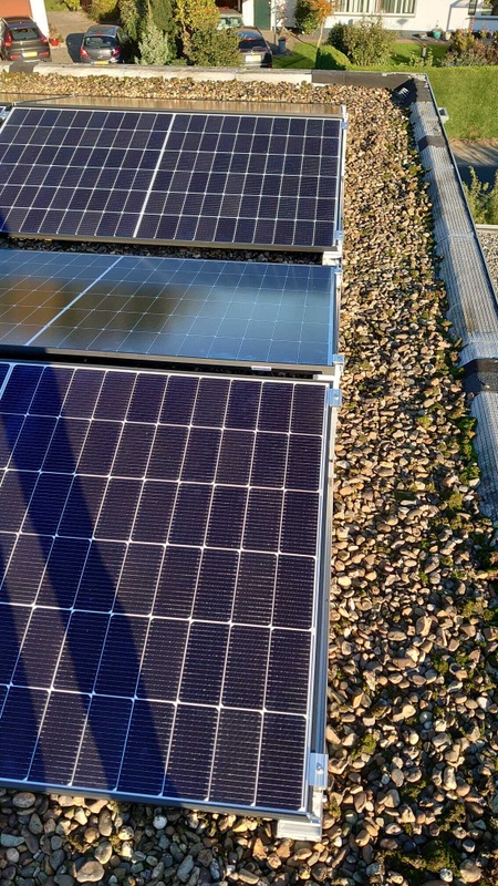

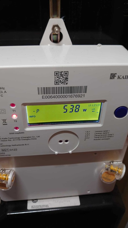

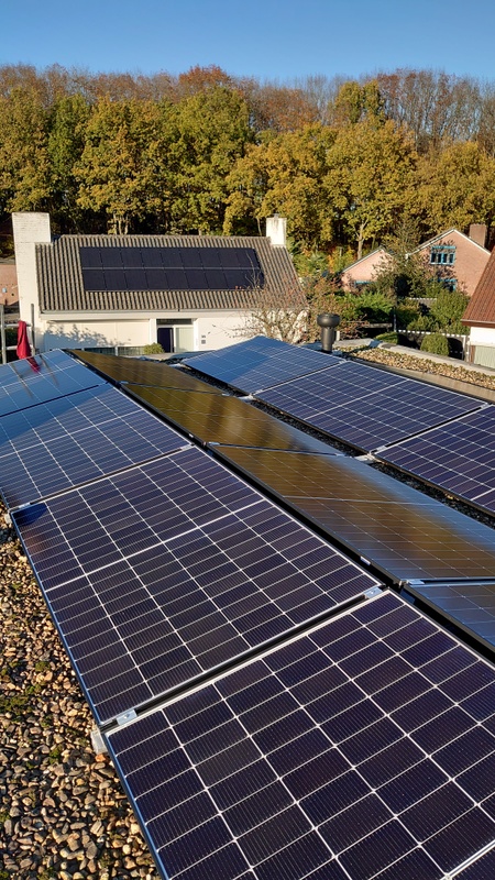

Zonnepanelen zijn zondag geplaatst! Zaterdag de laatste voorbereidingen gedaan en zondag met een paar man de panelen geplaatst. Schakelaar om en gelijk energie. Tweakers bedankt!
Enige wat ik nog niet aan het draaien krijg is de ECU-R. Deze zou automatisch moeten updaten maar krijg de melding dat de DS3-L die ik heb, nieuwer is als de firmware. Nacht aan de stroom en internet geeft geen soelaas.

Ik neem aan dat je wel ergens een grid view kan maken want wat zie je anders bij 'module' in de app?
  • starbeach
  • Laatst online: 04-06-2024
Ik moet ook de capaciteit aanpassen, deze had ik ingesteld op de omvormer, maar dit moet per paneel zag ik later. Vraag me af of ik dan een nieuw DIY account moet aanmaken, want ik heb het daar opgevoerd.
Bij de module zie ik alle modules op een rijtje, kan volgorde niet wijzigen.
Trouwens, ik zie dat jij ook een oost-west configuratie hebt met 455Wp en DS3-L 16x. Dat lijkt erg op mijn configuratie. Ook plat dak? Hoe zit het met de aftopping met DS3-L en 455Wp?
