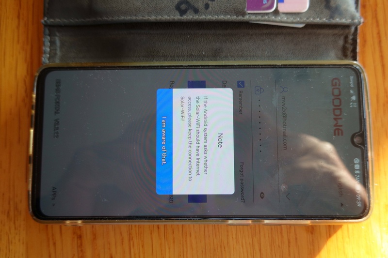

Mijn vraag
Ik krijg in het begin al een beeld dat ik nergens anders zie foto !
De andere foto's kom ik ook nergens tegen . Wat doe ik fout ???Afbeeldingslocatie: https://tweakers.net/i/Yvzb9SOpuDQjcP9pZCCtuwGJLxY=/800x/filters:strip_icc():strip_exif()/f/image/ncViMTU7disuUFU6kOX11yWi.jpg?f=fotoalbum_large

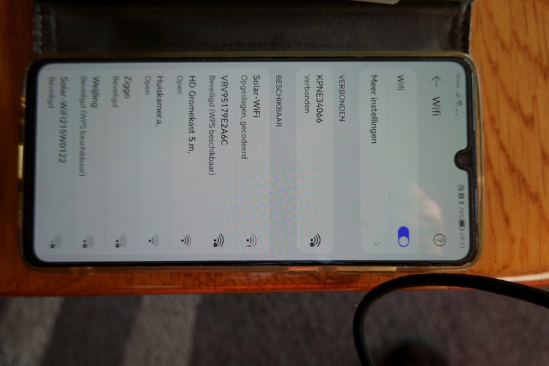

Verbind je wel zoals het eerste scherm zegt met 'Solar-Wifixxxxxx', dus met serienummer? Dat is de onderste in jouw wifi lijst.
  • Sixkiller86
  • Laatst online: 12-07 21:30
Je moet verbinden met de wifi "hotspot" van je omvormer. Dit is de Solar-wifi ....
Daarnaast belangrijk dat je wel een goede verbinding hebt met 3g / 4g / 5g op je telefoon zodat je een en ander kun instellen via het internet.

Ik zie alleen solar wifi zonder mijn serienummer en hij is wel van mij als ik de omvormer uit zet is hij weg.

Tot in je derde foto gaat het nog goed. Wat gebeurt er daarna als je teruggaat naar de app?

Rinusvv schreef op vrijdag 30 september 2022 @ 13:09:
Is die onderste niet van jou? Helemaal onderaan.

  • dunklefaser
dunklefaser
Point Of KnowReturn
Er zijn verschillende WLAN modules voor GoodWe omvormers in omloop c.q. in gebruik.
Een ouder? type met de AP-naam "Solar-WiFi" en de nieuwere met "Solar-WiFi*"
waarbij * de laatste 8 tekens van de S/N van de omvormer zijn.
@MarcoC Als je goed kijkt zie je dat de S/N een andere is.

Solar-Wifi* is een lokaal netwerk opgezet door de Goodwe omvormer. Zodra je daar verbinding met je telefoon verbinding mee maakt, zul je zien dat je telefoon begint te klagen dat er geen internet is (Kan geen internet bieden) en stelt voor om de verbinding maar weer te verbreken. Het is zaak om wel verbinding te blijven houden en verder te gaan in de app. Lukt het niet met de app, dan kun je ook naar http://10.10.100.253 gaan. Dan wordt je gevraagd om aan te melden (met admin en wachtwoord admin). Dat is een beperkte website waar je je WiFi middels een wizard kunt opgeven. Maar via de app is over het algemeen makkelijker.
