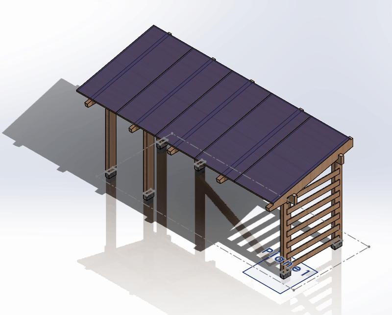

Beste forummers,
Ik zit met een uitdaging aangaande de keuze van een passende omvormer. Ik zal de situatie kort omschrijven. Op een nieuw te bouwen overkapping komen als dakbedekking een 5 tal grote zonnepanelen. Deze worden op rails gemonteerd aan de dakbalken. In principe heb ik alles uitgerekend behalve de keuze voor een omvormer.
Waarom? Ik twijfel over de beste keus met betrekking op mijn panelen. De zonnepanelen die ik besteld heb zijn de Longhi LR4-72HPH-455M.
Deze zonnepanelen leveren max 455wp en geven een voltage van 38.8V op maximale instraling. Nu leveren deze panelen bij elkaar maximaal 455*5=2275wp.
Mijn idee over een passende omvormer is de Growatt MIC 2000TL-X. Deze omvormer kan max 2800wp ingang aan en kan maximaal 2000w aan het net terugleveren.
De opstartspanning is 50V.
Echter.. de nominale ingangsspanning is 360V, en dat ga ik met 5 panelen van 40v nooit halen! Ik kom tot aan 200V maar daarna houdt het op.
De omvormer een tandje kleiner kopen kan ook, dan is de nominale ingangspanning 250V, maar dan kan ik max 1500W terugleveren aan het net.
Nu is mijn vraag aan jullie, waar doe ik goed aan? Is die nominale ingangsspaning belangrijk voor een goede efficiency? Of kan ik prima die zwaardere omvormer nemen en gaat het puur om het opstart voltage?
Alvast bedankt voor het meedenken!
Voor de goede orde:
Datasheet omvormer: https://www.stralendgroen...0/Growatt-750-3300TLX.pdf
Datasheet zonnepaneel: https://natec.com/wp-cont...72HPH-425-455M-Hi-Mo4.pdf
Plaatje van de situatie: Afbeeldingslocatie: https://tweakers.net/i/7NGYowY3QijXX5KkpHN3l7wm1G8=/800x/filters:strip_exif()/f/image/Z5et8i05PzfI9eHyWkN3ZSGy.png?f=fotoalbum_large

De nominale spanning is amper van belang. Dat is alleen bij welke spanning de omvormer op zijn efficiëntst werkt.
Hoe efficiënt hij werkt hangt ook af van de deellast. Niet knap te simuleren, niet om druk maken.

Inderdaad niet van belang. MPPT start bij 50V wat gelijk überhaupt zijn opstartpanning is dus lijkt me prima :)

Bedankt! Dan ga ik me hier niet verder druk om maken en gaan we zien hoe de installatie gaat werken!
