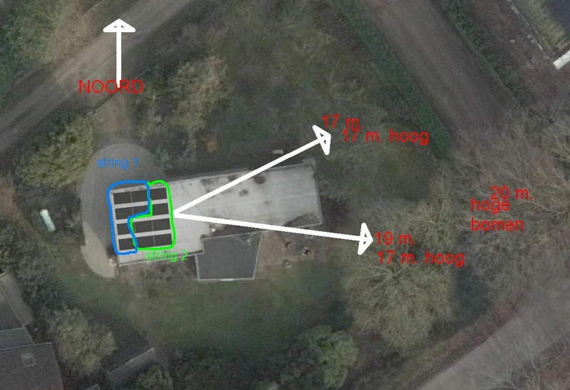

Naar aanleiding van een paar offertes wil ik jullie graag raadplegen over het wel of niet plaatsen van micro-omvormers. Twee van de vier bedrijven raden Enphase-micro's aan, maar ik ben niet van het nut overtuigd.
Ons platte dak ligt 's ochtends tot halftien vrijwel helemaal in de schaduw van een paar hoge bomen aan de oost-zuidoostkant (zie de foto). Tussen halftien en tien uur komt het westelijke vlak waar de zonnepanelen gepland zijn helemaal in de zon te liggen. In de zomer tenminste. In de winter komt de zon in de loop van de dag maar heel even boven de kale takken van de loofbomen uit. Er zijn dan geen harde, massieve schaduwen.
Omdat er het grootste deel van de tijd weinig of geen verschil is in de schaduwval op de afzonderlijke panelen, denk ik dat een stringomvormer met twee strengen, diagonaal verdeeld, (bijna) net zo goed kan werken als een micro per paneel (en dat ik van het uitgespaarde geld beter een paar extra panelen kan plaatsen omdat dat meer oplevert).
De foto:
Afbeeldingslocatie: https://tweakers.net/i/lq3zJPVkPpOChwyRh8bozOZlfd0=/800x/filters:strip_icc():strip_exif()/f/image/3AsxJfZ96wh0EhCtydASTml4.jpg?f=fotoalbum_large
Wat is nou de beste keuze?

In het zuiden staan ook hoge (20 m.) loofbomen, het is in feite de rand van een bos, maar ze staan verder weg van de panelen. 's Winters schijnt de zon aan die kant het grootste deel van de tijd door de kale takken heen en 's zomers staat de zon al ruim boven de bosrand wanneer hij voorbij mijn eigen hoge bomen in oost-zuidoost is (die op de foto staan aangeduid met hun hoogte en afstand).

Dit is, ter verduidelijking, de schaduwval op 25 juli iets na tien uur.

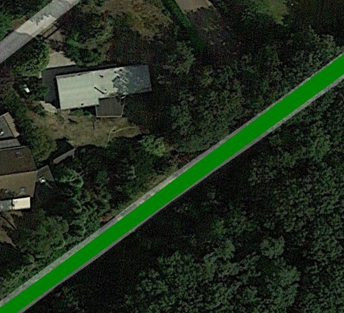

Die bosrand op zuid staat op EDIT: 35 meter 25 meter (minstens) van het huis en steekt wel EDIT: 17 meter 20 meter uit boven het dak (dat 3 meter hoog is). EDIT: de hoek van de top van de eerste rij bomen in het bos is dus circa 22 graden boven de horizon.
Er is alleen als er blad aan de bomen zit telkens maar een korte tijd per dag waarin een paar panelen aanzienlijk meer of minder zonlicht vangen dan de rest. Als de bomen kaal zijn, niet. Daarom twijfel ik aan het nut van dure micro's. Ook die van Enphase maken geen zon waar die niet is. Solaredge met bijbehorende optimizers is inderdaad een mogelijkheid.
Zijn er misschien nog andere stringomvormers (en panelen) die relatief goed met zo'n situatie als deze omgaan?

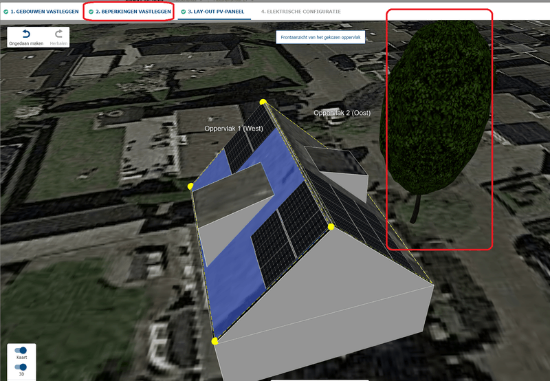

In stap 2 kan je beperkingen vastleggen, zoals bomen plaatsen;
Afbeeldingslocatie: https://tweakers.net/i/8FjqzPCmKKixARjCFpS7kJ-5mJs=/800x/filters:strip_exif()/f/image/CzgBW7qmnQ54AIY36HmGLuqg.png?f=fotoalbum_large

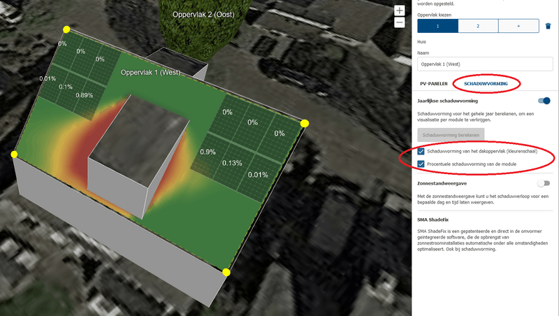

En bij de panelen, klik op "Schaduwvorming" en het 2e vinkje 'aan' zetten, dan zie je o.a. hoeveel verlies er per paneel is berekend.
Afbeeldingslocatie: https://tweakers.net/i/pordP2Cl1TnyUqQv8apq5GZLQ2U=/800x/filters:strip_exif()/f/image/VpaXoORJAKMdDNIeFCsW3zRB.png?f=fotoalbum_large

@_Arthur Ja, met die ingetekende bomen gaat er een beetje rendement verloren, maar ik ga ze niet omzagen om de wereld te redden.
Het zijn natuurlijk maar benaderingen die je met zo'n ontwerpprogramma krijgt, want je kunt niet invoeren dat bomen maar een dikke 6 maanden per jaar bladeren hebben en verder kaal zijn. Maar toch leuk om mee te spelen op een regenachtige zaterdag.
