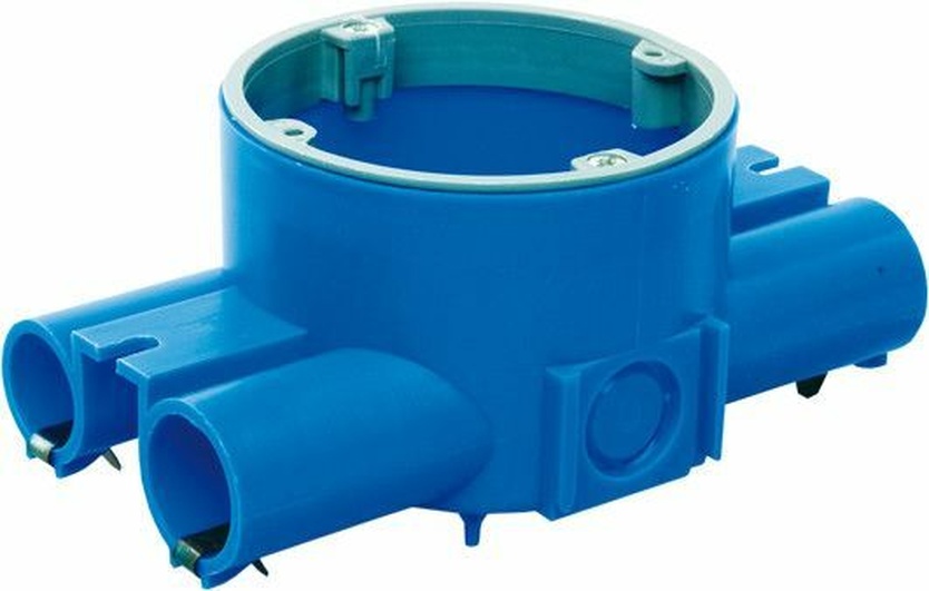

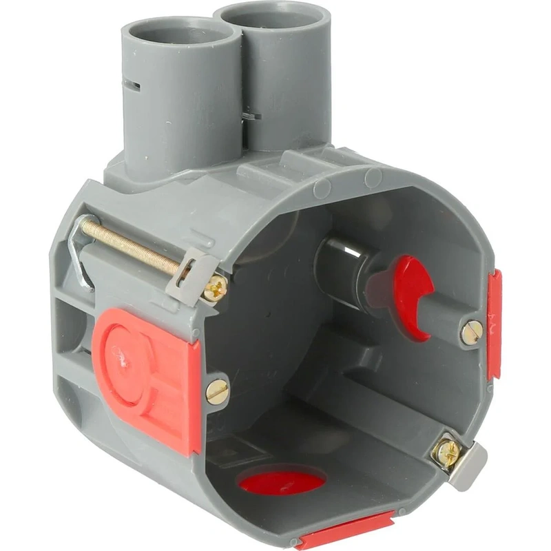

De meeste hollewanddozen plaats je in de buitenste afwerklaag en zijn dan ook ontworpen om te installeren door een gat van 76mm. Er zijn echter ook wel modellen die je al in een eerder stadium kunt installeren.
Deze heeft schroefgaten tussen de buisinvoeren:
Afbeeldingslocatie: https://tweakers.net/i/YeilIYsaxHJMw_MXUV2zgaA0Sto=/800x/filters:strip_icc():strip_exif()/f/image/rUZU8Km8krNOgRTWhAbJAmFT.jpg?f=fotoalbum_large
De rode lipjes zijn eigenlijk bedoeld om aan de binnenzijde van de wand vast te schroeven, maar als de doos uit mag steken kun je ze natuurlijk ook aan de voorkant op een houten plaat schroeven.
Deze kan op een speciale rail worden bevestigd:
Afbeeldingslocatie: https://tweakers.net/i/J6lHexcZc6IEJk96D-jvyL-5Qxg=/full-fit-in/4920x3264/filters:max_bytes(3145728):no_upscale():strip_icc():fill(white):strip_exif()/f/image/3xkMkiyzKacZkLAyBsNPmyu6.jpg?f=user_large
Afbeeldingslocatie: https://tweakers.net/i/kiTbvi0_xfbXXMBFqGTOd-ouOwg=/800x/filters:strip_icc():strip_exif()/f/image/Ej3SjFaDClV71POakYB45NYn.jpg?f=fotoalbum_large

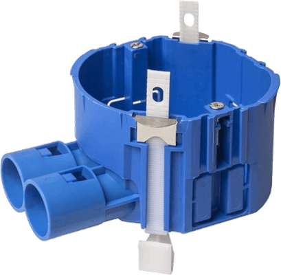

De blauwe concurrent heeft ook een doos met schroefgaten tussen de buisinvoeren:
Afbeeldingslocatie: https://tweakers.net/i/e_ZbWGFNFyaL-DMO-ytrmEUTS2w=/full-fit-in/4920x3264/filters:max_bytes(3145728):no_upscale():strip_icc():fill(white):strip_exif()/f/image/x1iqvtM4xPKBsZd9akLW0zl9.jpg?f=user_large
Blader eens door de catalogussen van Attema en ABB en kijk eens rond wat in jouw situatie handig lijkt.

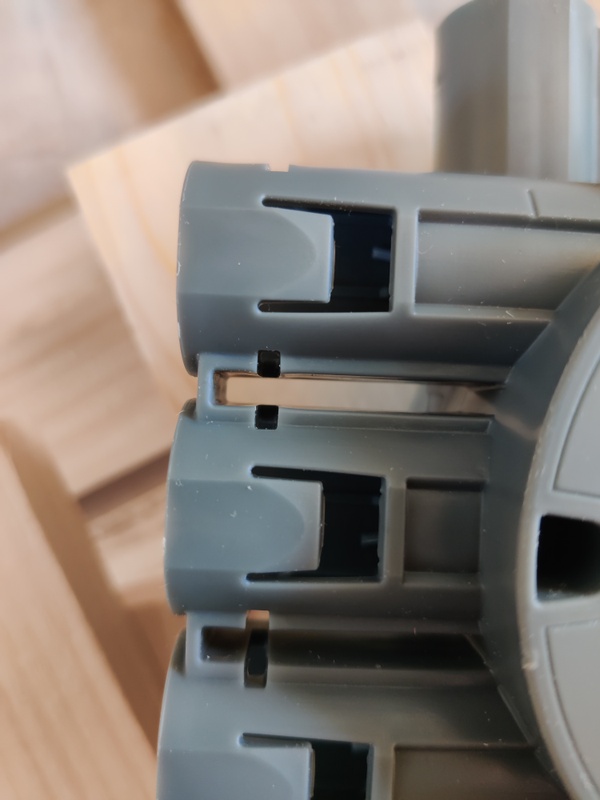

Nog even wat anders. Hoe maak je in vredesnaam deze centraaldoos vast aan rachelwerk.
Als ik namelijk zoek op montage Attema centraaldoos, dan vind ik alleen maar andere centraaldozen waar schroefgat in zitten en speciale lipjes voor rachelwerk, zoals deze

Volgens mij zitten er in het midden van de spruit ruimte voor schroeven die je vervolgens aan je rachels vastschroeft. Gebruikt zelf vaak het andere model van Attema (CH80R) of de versie van ABB. Deze hebben iets meer spruiten zodat je wat meer mogelijkheden voor je leidingverloop hebt en tevens meer ruimte hebt wat het aflassen makkelijker maakt.
  • Maeslant
  • Laatst online: 08:30
Zou je deze vast kunnen schroeven door de gaten aan de zijkant?
Attema U50

Klopt het dat je de schroeven (in mijn geval 4x40 schroeven) over de hele lengte van de sleuf mag schroeven in de Attema centraaldoos?
Het voelt een beetje gek dat je daar wel in mag schroeven, maar dat je een inbouw wcd niet vast mag schroeven in de achterkant.
Kan iemand hier iets zinnigs over zeggen?Afbeeldingslocatie: https://tweakers.net/i/OSK7yO48AzNYeFBzgByhUrFQnnc=/x800/filters:strip_icc():strip_exif()/f/image/BBRaqHRgB2e4KDZiWsEn0ncj.jpg?f=fotoalbum_large
Kan iemand hier iets zinnigs over zeggen?[Afbeelding]
Als je daar in schroeft kan de schroef nooit in contact komen met spanningsvoerende geleiders wat bij een inbouwdoos wel zou kunnen. (in theorie kan dat bij een abb hw-50g ook maar deze is er speciaal voor bedoelt in tegenstelling tot een normale inbouwdoos).
Bij de centraaldoos van Attema is er dan sprake van een soort van dubbele isolatie omdat de isolatie van het vd-draad en het plastic van de centraaldoos nog tussen de schroef en spanningsvoerend koper zit.
Dus eigenlijk gewoon het spul gebruiken zoals het bedoelt is desondanks dat de bezwaren tegen ander materiaal soms vergezocht zijn.
Ja dus als ik het goed begrijp, dan dan komt er nog een buis in die ook nog eens als bescherming werkt?
In ieder geval goed om te weten dat ik overal kan schoeven in die sleuf. Ik dacht misschien mag ik nog enkel op de plek schroeven waar de groef een klein stukje verticaal loopt (kruisvorm).

Mocht iemand nog een antwoord op de origine vraag willen welke dozen te gebruiken in harde houtvezel isolatieplaten: De Kaiser Econ Iso+ dozen (https://www.kaiser-elektr...ang-junction-box-econ-iso) zoals genoemd door @nolin lijken de enige echt voor deze use-case gemaakte inbouwdozen te zijn. Ze zijn gewoon te krijgen bij Voltus en andere webshops uit Duitsland, zoek op het artikelnr (1159-55). Ik ben bezig met een gelijke wandopbouw, maar heb ze zelf nog niet besteld/geprobeerd, dus kan nog geen ervaringen delen.
Misschien dat iets als een Attema UHW40 (https://www.attema.com/nl...ewand-inbouwdoos-oe-19-mm) met die twee rode lipjes ook genoeg is om vast te zetten? Deze is 40mm diep.
Zelfde geldt voor de ABB HW50 (https://www.abbconnect.nl...anguageCode=nl&country=nl), die heeft 4 van die lipjes ipv 2 zoals bij die van Attema. Alleen wel 50mm diep en buisingangen boven en onder.
[edit 2024.02.18] Attema (onderdeel van Kaiser) heeft ondertussen ook dozen hiervoor beschikbaar, de UHW50-CLT (AT1495), zie https://www.attema.com/nl...4/uhw50-clt?number=AT1495
