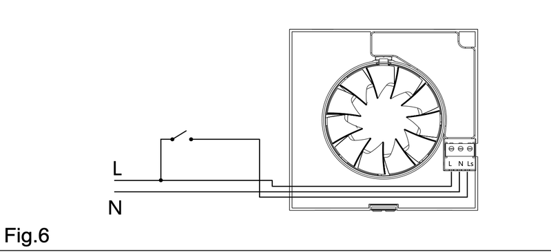

Het gaat om een afzuigventilator voor wc of badkamer.
Die op deze manier moet worden aangesloten. Hij heeft een naloop. Dus als de schakelaar is uitgezet, ontvangt hij nog stroom om te draaien.
Ik heb ondertussen een Aqara met en zonder neutraal. Maar ik weet niet goed welke ik nu waar (schakelaar of bij ventilator) aansluit.
Afbeeldingslocatie: https://tweakers.net/i/2v3oQnPLQbFHlIzveNwTCVE_Lz0=/800x/filters:strip_exif()/f/image/J8ZqK84ZOGlFeiHj5eVcq4F9.png?f=fotoalbum_large
