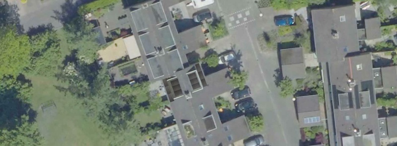

Wij hebben 2 maanden geleden een woning aangeschaft en na de eerste ronde klussen en verhuizen zijn we nu aan het kijken naar verduurzaming. Zonnepanelen staan hoog op ons lijstje, dus we hebben een aantal offertes uitgevraagd. Hier zijn tot nu toe 2 concrete opties uitgekomen. Graag jullie kritische blik en feedback.
Beschikbare (dak)ruimte
Beide offertes gaan uit van het volgende legplan: Op beide dakkapellen 3 panelen, en de dakrand onder de dakkapellen ook 3 stuks aan beide kanten. Ligging van het huis is noordoost / zuidwest.
Afbeeldingslocatie: https://tweakers.net/i/9xJUCwdICCMB1XF2ElwK6q5QMtw=/800x/filters:strip_icc():strip_exif()/f/image/rMMx94INw63jzaHFHhweaZNs.jpg?f=fotoalbum_large
Schaduw
Achter in de tuin staan een aantal hoge bomen die voor wat schaduw zorgen op de achterzijde. Vanwege de verschillende dakdelen zal ook niet elk paneel tegelijk in de zon liggen.

Graag jullie advies mbt beide offertes. Vooral of het verschil in prijs van een Enphase systeem t.o.v. een Solaredge systeem voor mijn situatie de moeite waard is.
