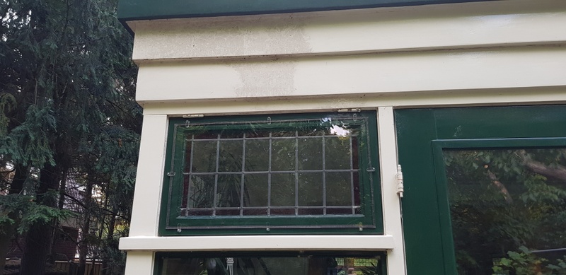

Heb dus enkel glas in lood raampjes, en wil er plexiglas voor zetten aan de buitenkant (binnenkant geen ruimte). En dan met knevels vastzetten.
Deze video zegt met puschuimband:
YouTube: Zelf een voorzetraam maken met knevels
maar dat gaat volgens mij maar 2 jaar mee. En er zitten wat groeven op het houtwerk van een paar mm diep. Plus de raampjes zijn donker groen. En die strips zijn allemaal zwart grijs of wit.
Dus leek me handiger om dennengroene Soudal glaskit te gebruiken.
Krijg ik het wss beter dicht + ziet er beter uit omdat je dan geen witte rand ziet.
Wat is nu beste manier om dit te doen? Op het plexiglas vierkant rondkitten met tape en dan met ducttape raam erop plakken tot het droog is? Hoe lang moet het drogen voor tape eraf kan? Zou het handig zijn om kit erop te doen en dan eerst een paar uur droog te laten worden en dan erop te zetten of maakt het niet uit als er wat regen op komt een paar uur later?
En zijn er dingen waar ik op moet letten die ik nog niet genoemd heb? Alle feedback welkom! :)

Nou heb rubber tochstrips gebruikt met een d profiel. Zonder ventilatie, er zitten 4 groeven boven en onder in het hout aan de buiten kant. En dat glas in lood ruitje is zo lek als wat volgens mij.
Als er teveel vocht in blijft kan ik hem er altijd af halen nu en alsnog een ventilatie gat maken.
Het wint geen schoonheidsprijs, maar vanuit de meeste hoeken ziet het er best ok uit. Die strips zouden een jaar of 8 mee moeten gaan.
Ga in October of November een warmte scan laten doen van mijn huis om te kijken waar nog warmte ontsnapt. Wil dan even testen met vs zonder.
Enige probleem is dat er gaten in het hout zitten. Moet nog een manier verzinnen om dat mooi dicht te maken zonder dat ik alles opnieuw hoef te schilderen.

Voor de mensen die dit ook willen doen, zorg dat er 1-2mm ruimt tussen knevels en plaat zit boven en aan zijkant. Iets waar ik niet op gelet heb bij het plaatsen van 1e voorzetraampje. Plexiglas zet namelijk ongeveer 1-2mm uit als het heel warm wordt in de zomer.
Vraag me af hoe ik het goedkoop kan fixen. Is gelukkig maar 1 raampje.

Wat ik gedaan heb is eerst helemaal dicht met rubber d profiel strips (geeft meeste flexibiliteit en gaat langer mee dan schuimstrips). En als er dan vocht tussenkwam heel klein stukje (paar mm per kant) eruit snijden met een stanley mes aan de linker en rechter onderkant.
Bij sommige raampjes was het helemaal niet nodig om een opening te maken en komt er geen vocht in te staan. En bij sommige raampjes moest ik wel 4-5mm eruit snijden om te zorgen dat er geen permanent vocht in blijft.
En zorg dat er een paar mm tussen zit, tussen raampje en knevels! Omdat ze uitzetten als het warm is.
