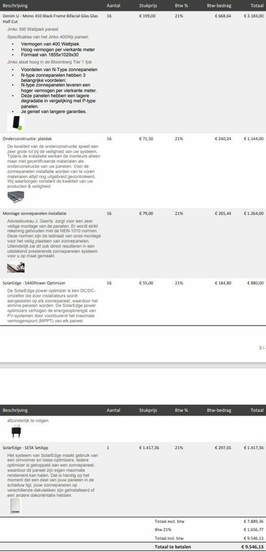

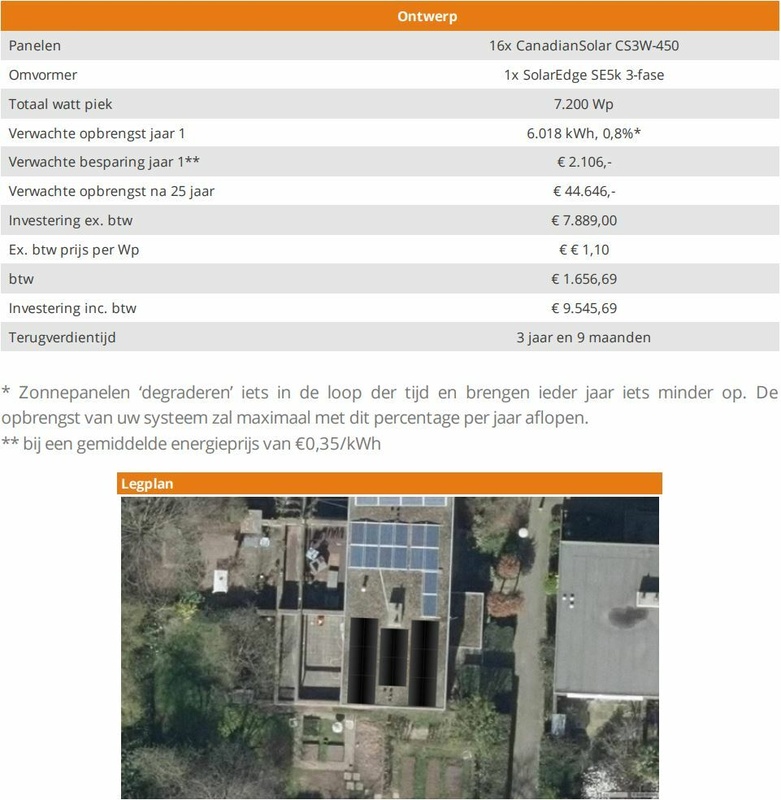

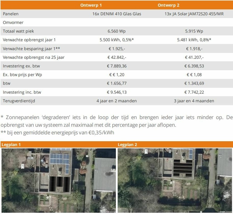

Sinds kort heb ik een nieuwe koop (hoek)woning met een plat dak. Het dak heb ik recent laten vervangen met een dikkere laag isolatie. Hier moeten natuurlijk gewoon zonnepanelen op gelegd worden alleen heb ik nog een aantal twijfels over de verschillende opties:
  • Oost/west (max 16 panelen) of toch Zuid (max 13 panelen)
  • Type omvormer: is een 5k Solaredge omvormer voldoende voor bv de 16x450WP panelen? (7200WP totaal), Het advies is om wel een 5K omvormer te hanteren, op basis van het systeem van de TU Delft wordt met deze omvormer de hoogste opbrengst gemeten. Dit heeft te maken met de oost west constructie, een kleinere omvormer start ook weer eerder op volgens de verkoper.
  • De afstand tot de rand van het dak lijkt op het legplan erg kort. Het dak is 9 meter hoog.
  • Momenteel liggen er kiezels op het dak, moeten deze eerst verwijderd worden voordat de panelen geplaatst worden? (ivm beschadiging aan het dak)
  • Hoe zit het met dakbelasting met dit aantal panelen? Moet ik hier eigenlijk eerst een constructeur voor inschakelen om dit te laten berekenen?
Mijn keus neigt het meest naar de Oost/West opstelling met de 16x Canadian solar panelen.
Graag hoor ik hoe jullie denken over de verschillende opties.
Alvast bedankt! _/-\o_

Afbeeldingslocatie: https://tweakers.net/i/5MhU-OylUkjdSuhMii0i47Ws5WI=/800x/filters:strip_icc():strip_exif()/f/image/P9qMMa5mtITfousLjTMrVjtq.jpg?f=fotoalbum_large
Afbeeldingslocatie: https://tweakers.net/i/mAvwkedRU7YTUn5sRHSJWIQ-zc4=/x800/filters:strip_icc():strip_exif()/f/image/rz3fGasqNr5vh7Q9GMFwglNU.jpg?f=fotoalbum_large
Beschikbare (dak)ruimte
7,70 lang
6,70 breed
Schaduw
Geen

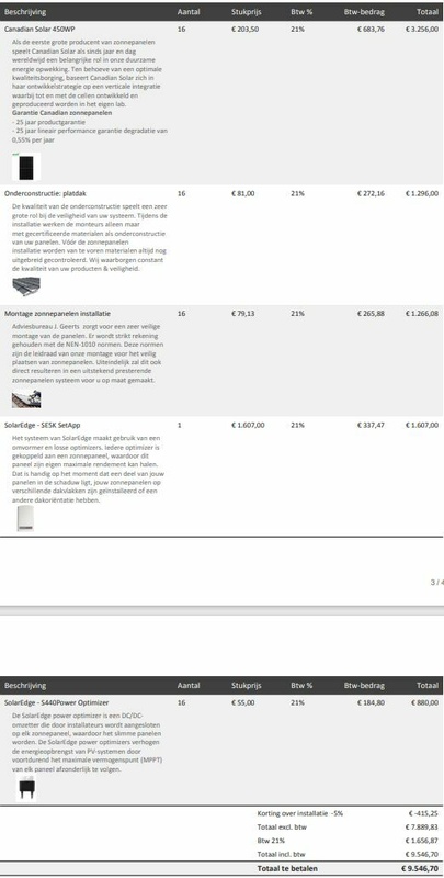

Reeds verkregen offertes
Afbeeldingslocatie: https://tweakers.net/i/PxG5jXXYmfwAbD3cUDYCaYjfltI=/x800/filters:strip_icc():strip_exif()/f/image/JhoByPqLIgDHof267H3DeeZz.jpg?f=fotoalbum_large
Afbeeldingslocatie: https://tweakers.net/i/5xDv1totrG2mVTyQGYvzE8FfRxY=/x800/filters:strip_icc():strip_exif()/f/image/0A9lMLNDIkswnTItiJy5B47u.jpg?f=fotoalbum_large
Afbeeldingslocatie: https://tweakers.net/i/DGhm2Opmpg1Q6_GQePZ3VRRWuMQ=/x800/filters:strip_icc():strip_exif()/f/image/dMl42OrbSFfCsts1zuGFvpaF.jpg?f=fotoalbum_large
