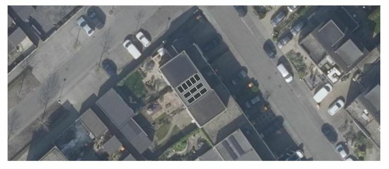

Ik lees al een tijdje mee, maar heb pas sinds kort een (koop)woning. Vanwege de hoge energieprijzen, maar ook om te verduurzamen wil ik graag zonnepanelen laten plaatsen.
Probleem is dat ik bij mij in de regio weinig offertes krijg (vaak het bericht dat iedereen vol zit tot medio volgend jaar). Nu heb ik van een lokale zonneboer op de valreep toch een offerte gekregen. Het lijkt erg duur (EUR 1.27 per wattpiek), maar ik zie vooralsnog geen betere alternatieven in deze overspannen markt. Wachten lijkt mij ook niet echt verstandig. Wat denken jullie?
Mijn situatie:
Foto's
Afbeeldingslocatie: https://tweakers.net/i/gKtp2CY7rjKmdXbwmQb2LY9-cYc=/full-fit-in/4920x3264/filters:max_bytes(3145728):no_upscale():strip_icc():fill(white):strip_exif()/f/image/heDJvJdVD7iLO8NoBTbKh5ZN.jpg?f=user_large
Tuin op het zuiden.
Beschikbare (dak)ruimte
Plat dak van ongeveer 30m2
Schaduw
Volgens mij niet (en volgens de lokale zonneboer ook niet); geen hoogbouw of hoge bomen in de buurt en de hele dag door volle zon (in de zomer is het op de bovenverdieping vaak 35+ graden)

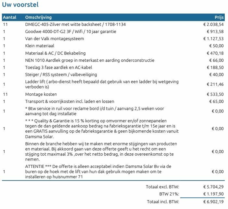

Offerte voor 11 panelen van 405 Wp (totaal 4.455 Wattpiek met een jaarlijkse productie van 4.208 kWh)

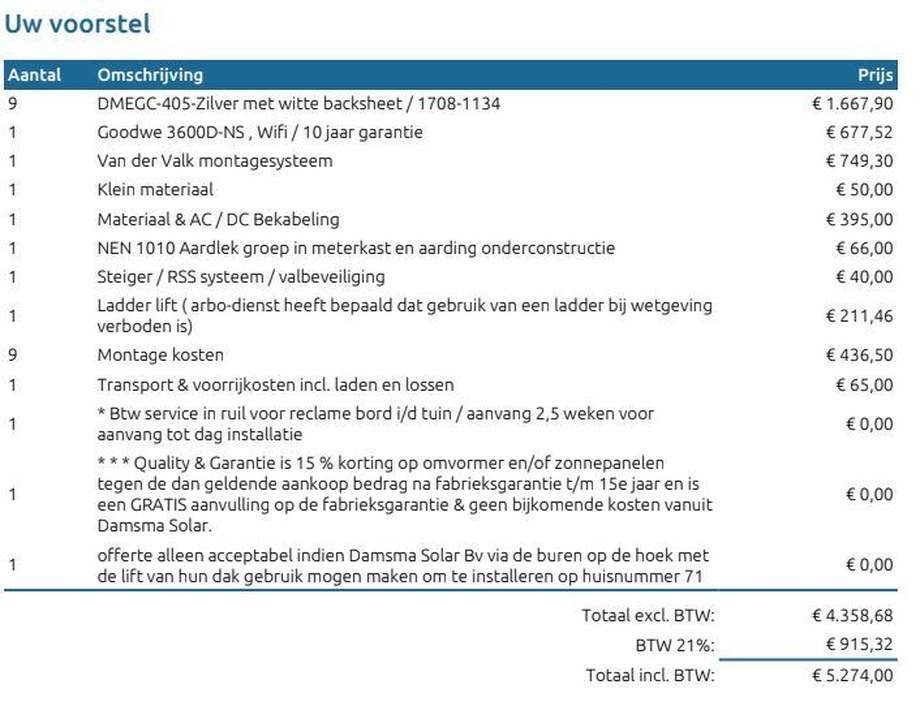

Van dezelfde zonneboer ook (eerst) een offerte gekregen voor 9 panelen (die iets goedkoper is qua per wattpiek)

Op het eerste gezicht heel gek dat de prijs voor een grotere installatie duurder is per wattpiek dan de kleinere installatie.
Ga je dan gedetailleerd naar de offertes kijken, dan is de offerte van 9 panelen goedkoper vanwege een toeslag op 3 fase in de meterkast én de 3 fase omvormer is (natuurlijk) duurder.
EUR 1,27 is denk ik voor zo'n relatief kleine installatie op 3 fase geen heel gekke prijs. De enkelfase variant komt neer op EUR 1,20. Maar het blijft een simpele string omvormer, Chinese panelen en Chinese omvormer, wat overigens prima is voor jouw situatie.
Heb je een legplan? Is het dak met 11 panelen helemaal vol? Want als je budget 6000 is, kan je misschien nog een paneeltje extra kwijt.

Ik heb zelf net een offerte akkoord gegeven voor 11 x 405wp (Longi) en een Solax 1 fase omvormer voor 5000 ex btw. Daarnaast nog een offerte gehad voor een 5800 ex btw, maar die was op basis van 12 x 385 trina panelen en een solaredge omvormer + optimizers. Dit beide regio Twente. Ik heb zelf een redelijk simpel dak (zuidwest, geen schaduw), dus gekozen voor de goedkopere oplossing ivm terugverdientijd. Je zou eens kunnen vragen of je weg komt met 1 fase 3600 watt omvormer en wat dit qua prijs doet. Dan heb je wel de capaciteit van de 11 panelen, maar niet de extra kosten van de 3 fase. Het kan zijn dat je dan een aftopping krijgt op zeer zonnige dagen, maar je zit nog wel binnen spec van het maximale PV vermogen.
Dat scheelt toch al gauw EUR 700,- met mijn offerte (hoewel ik kwaliteit van materiaal niet kan vergelijken wegens gebrek aan kennis). Wanneer heb jij deze offerte opgevraagd als ik vragen mag?

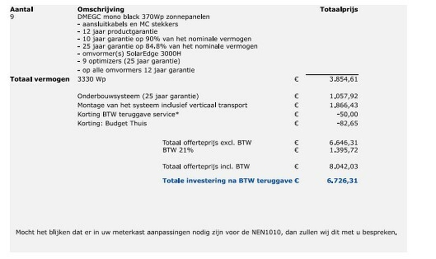

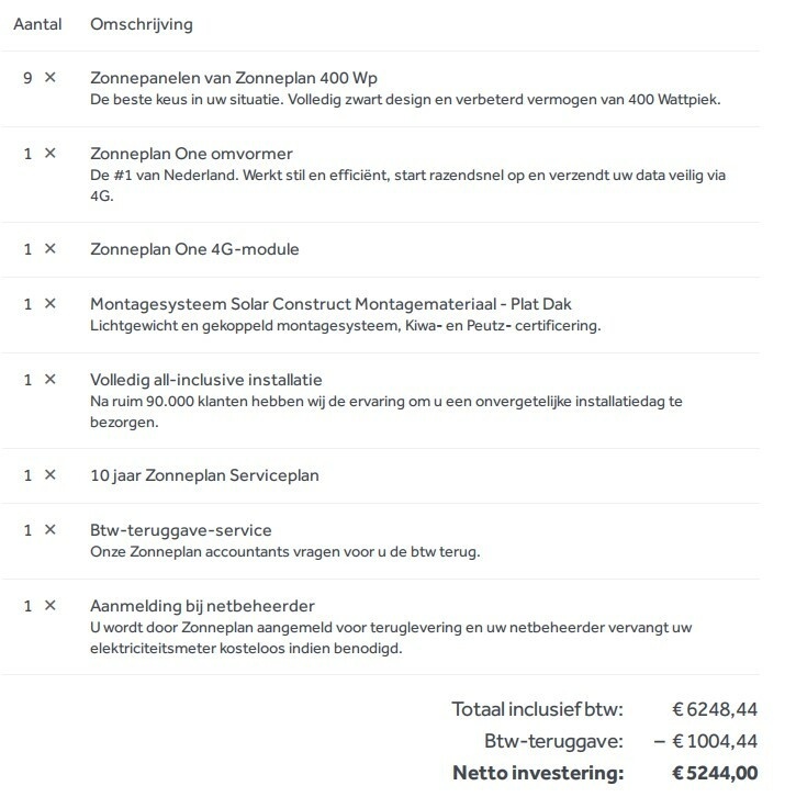

Inmiddels toch (met enig zeuren) nog een andere offerte gekregen. Ook voeg ik een oude offerte voor zonnepanelen via Budget Energie toe hieronder. Blijkt dat de meeste zonneboeren toch 9 panelen (blijven) adviseren vanwege (mogelijk) terugschroeving salderingsregeling. Afijn.
Afbeeldingslocatie: https://tweakers.net/i/vVqSzoYyA4wkGK4kJZPbi68EmlA=/full-fit-in/4920x3264/filters:max_bytes(3145728):no_upscale():strip_icc():fill(white):strip_exif()/f/image/OvlqZievC4IAIQZVVodVECgm.jpg?f=user_large
Afbeeldingslocatie: https://tweakers.net/i/JsLmxfwHzen8RsHwEXBIV0_F9Eg=/full-fit-in/4920x3264/filters:max_bytes(3145728):no_upscale():strip_icc():fill(white):strip_exif()/f/image/OUflzvE0WVs6nvXdZfc23H7y.jpg?f=user_large
Dan lijkt mij de eerste offerte toch het meest gunstig? Of verkijk ik me op kwaliteit materiaal/omvormer?
  • blackd
De offerte van zonneplan ontloopt de 9 panelen offerte uit de startpost niet veel. Zelfde merk panelen, qua omvorrmer Goodwe vs Huawei, vergelijkbaar voor jouw situatie.
Die offerte van budget energie is een SolarEdge systeem. Overkill voor jouw situatie. Je betaalt voor iets wat je niet nodig hebt (geen schaduw)
Van deze opties is de 11 panelen met goodwe omvorrmer tot nu toe de beste deal in jouw situatie.
