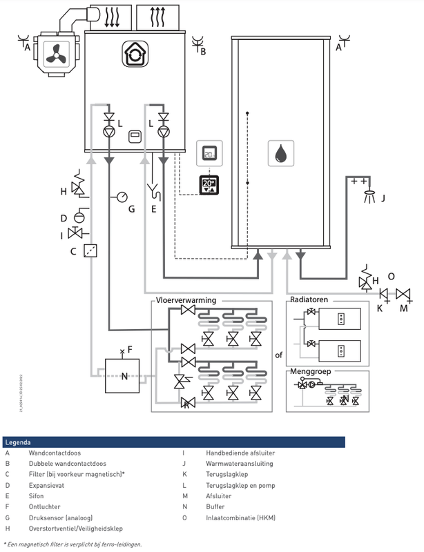

Voor ik begin concreet de vraag wel of geen buffervat in mijn systeem nodig?
Eerder begon ik een topic over het warmteverlies in mijn zelfgebouwde tuinhuis wat mogelijk toch allemaal lijkt mee te vallen. Nu wil ik zelf een cv installatie samen gaan stellen maar ik loop vast. Hopelijk willen jullie mij helpen. Ik heb mijn oog laten vallen op de Itho Vincent aangezien deze geen buitenunit heeft wat mij het beste uit zou komen en samen werkt met de ventilatie in het gebouw. Allereerst wat gegevens over het gebouw:
- 20 cm tempex onder de beton fundering
- vloerverwarming gelegd in de cement dekvloer buis 16 mm
- wanden zijn opgebouwd uit 8 cm sandwichpaneel en 7 cm mineralen wol
- dak is opgebouwd uit 12 cm sandiwchpanelen
- vloer opperverlak ongeveer 35 m2 en ongeveer 90 kuub
- 2 schuiframen aanwezig van 2x2 en 3x2 meter met daarvoor rolluiken
Het gegeven is de vloerverwarming in de cement dekvloer, op de buizen zit een 4 groeps kunststof verdeler aangesloten en de vloerverwarming groepen heb ik ieder nagenoeg even groot gemaakt. Vanuit de fabrikant wordt geadviseerd om een buffervat toe te passen. Alleen lees ik op het forum dat een buffer vat vaak niet nodig is. De fabrikant had het nog over dat het afhankelijk is ivm het benodigde vermogen en of er kleppen in het systeem zitten. Ik denk dat ze bedoelen dat de warmtepomp zonder buffer het niet zo leuk vind dat een radiator in het systeem aan en uit gezet kan worden waardoor er geen stroming is?
Zie hieronder het aansluitschema van de Itho vincent

Een buffervat is met vloerverwarming zeker niet nodig. Met 35 vierkante meter aan oppervlakte, een vloervewarming met een h-o-h van 20 cm (gokje?) heb je al snel 150-200 meter aan leiding in je vloer liggen, en dat heeft alleen al een inhoud van 30 liter. Dus eenbuffervat heeft dan niet heel veel zin om te plaatsen gezien je al behoorlijk wat buffer hebt in je vloer.
Je warmtebehoefte in je tuinhuis zal zo'n 50 watt per graadverschil zijn. Dus als je het binnen 20 graden warmer wil hebben dan buiten dan is er 1.000 watt aan thermisch verlies, en moet een warmtebron dus ook 1.000 watt aan warmte leveren. Wil je bij -20C ook nog warm kunnen zitten dan zul je een bron nodig hebben die 2 kw kan leveren, plus je ventilatieverlies. Wanneer je ventilatie op orde is (30 m3 kuub per persoon aan luchtverversing) dan heb je met een simpele afzuiging (geen WTW) een continue ventilatie hebben van 60 kuub/uur. Die luchtverversing zorgt dan biij -20°C voor een additionele warmtebehoefte van 650 watt waarmee je warmtebron 2.7 kW moet kunnen leveren.
Ga je hier ver boven zitten (door bijv een 9 kW warmtepomp te gebruiken) dan zal de WP veel gaan pendelen. Gebruik je een 3 kW warmtepomp dan zal deze bijna niet gaan pendelen, wat ook de noodzaak tot een buffer boventallig maakt.
Dus met een 3 kW warmtepomp is geen buffervat nodig. Ga je voor een zwaardere WP (die duurder is in aanschaf en verbruik, en op alle manieren zonde is), dan zul je een bufffervat nodig gaan hebben om de overdimensionering te compenseren. Maar met een 3 kW model (of een 5kW die goed kan terugschakelen) is de 30 liter buffer die nu al in je vloer zit ook al voldoende.

@Theo allereerst enorm bedankt dat je de moeite en tijd hebt genomen om te reageren! De vloerverwarming ligt om die 10 cm dus als je alleen tussen de buizen op de heenweg kijkt is het idd 20 cm. De Itho Vincent is 4 kw met het voordeel dat het geen buiten unit heeft. Deze zal dus prima geschikt kunnen zijn voor deze ruimte en een buffervat is dan niet nodig.
