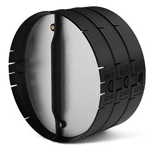

Die standaard terugslagkleppen willen nog wel is rammelen.
Ik raad aan om zo'n driedubbele (thermobox) klep te plaatsen
Afbeeldingslocatie: https://tweakers.net/i/sctkYXxsuyBquKrowv84f0E4fYg=/full-fit-in/4920x3264/filters:max_bytes(3145728):no_upscale():strip_icc():fill(white):strip_exif()/f/image/kGQhd9L5buIr4CkemYgO2RUi.jpg?f=user_large
Ik was zelf te zuinig en kon de standaard klep na twee weken alsnog vervangen.
