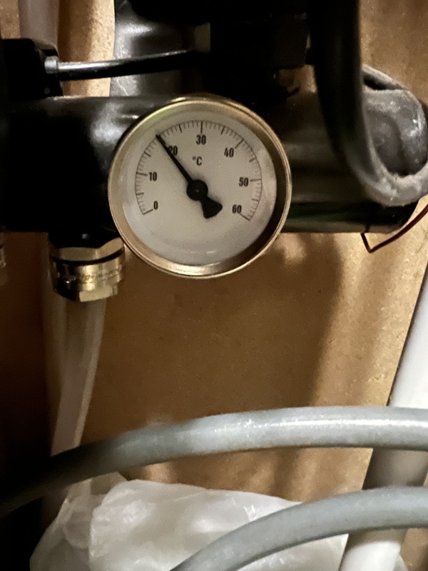

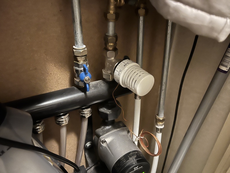

Mijn vloerverwarming komt niet boven de 22° uit
Aanvoer is heet, en toch niet warmer.
Nu zit de thermostaatkraan op de retour (denk ik).
Kan iemand misschien zeggen of dit goed is aangesloten ?
Andere tips welkom
De leiding met de blauwe kraan is heet
Afbeeldingslocatie: https://tweakers.net/i/zYS5axo5xsEsIQbSoKrMOomI7Ek=/800x/filters:strip_icc():strip_exif()/f/image/xczaUeMHDg0qrwQc4xM37obf.jpg?f=fotoalbum_large
[ Voor 3% gewijzigd door ajc01 op 27-09-2022 22:11 ]

Thermostaat lijkt me goed te zitten.
Aanvoer moet altijd iets warmer zijn dan retour.
Vloerverwarming duurt even voordat hij op temperatuur is.
Bedoel je 22 graden op je thermostaat in de woonkamer?

Ik bedoel 22 graden op de meter
Onder de pomp

Het lijkt er sterk op dat het verkeerd is aangesloten.
De aanvoer hoort bij de thermostaatkraan te zitten.
Tip:
Als je bezig gaat dit te veranderen, plaats dan gelijk op elke groep debiet meters, zodat je de groepen ook juist waterzijdig kunt inregelen.

Zonder de verdeler te kennen en logisch naar het ontwerp te kijken, zou ik inderdaad verwachten dat rechtsboven de aanvoer is en waar de blauwe kraan is de retour. In mijn verdeler zit een terugslagklep. Draaien ze de aanvoer en retour om dan kan er dus geen water circuleren.

Je hebt twee metalen balken hangen waartussen de pomp hang; de bovenste balk (met de blauwe kraan, de thermostaatknop en drie zichtbare plastic leidingen) , en daaronder een soortgelijke balk met (waarschijnlijk) enkel een aantal kunststof leidingen aangesloten.
zonder te gaan meten, maar enkel door te voelen aan de leidingen; wat voelt warm en koud aan? De bovenste balk is links koud/lauw en rechts warm? De leiding die onder uit de pomp komt, is deze ook warm? En de plastic leidingen die uit de onderste balk komen, zijn deze ook warm?

Aan de zijkant van je pomp staat ook een pijl (stromingsrichting) waar wijst die naartoe?
Er bestaan ook systemen met thermostaat in de retour en pomp na de groepen.
Verkeerd aangesloten kan ook, maar geef wat meer foto's en informatie.

prein2 schreef op zondag 12 augustus 2018 @ 13:28:
Die thermostaatknop heeft een externe voeler. Dus dat hij op de retour zit is prima, daar meet ie niet.. De externe voeler gaat naar de onderste balk als ik het goed zie. Als dat de aanvoer is zit het dus prima. Dat moet je dus checken.
Moet in de handleiding prima te vinden zijn
prein2 schreef op zondag 12 augustus 2018 @ 19:46:
Dat is het punt precies. Als je meet op de aanvoer, kun je prima de retour knijpen. Dan stopt evengoed de flow als de aanvoer warm genoeg is..
Aangezien ik op jouw foto ook een kabeltje zie lopen lijkt het erop dat jij dezelfde setup hebt. Even kijken waar dat kabeltje heen loopt dus
Ik heb echter 0 verstand van vloerverwarming maar wilde toch even deze 2 centen droppen :P
  • naftebakje
  • Laatst online: 08-05 15:07
Of die kraan nu in toevoer of afvoer zit maakt niet uit, maar de stromingsrichting wel: op het metalen stuk van de kraan staat een pijl die naar beneden wijst, dus dat moet de aanvoer zijn (dus eerst warm worden).
Ook komen je leidingen van onderen en gaan in een lus naar boven, daar kan lucht blijven hangen, zonder ontluchters is dat niet goed aangelegd.

Voor de zekerheid, heb je gecheckt dat je pomp werkt? Als je hem op de hardste stand zet, kan je de pomp voelen brommen meestal. En anders de truc met de schroevendraaier in het midden.
