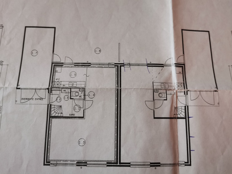

Ik dacht al dat dit te weinig informatie was.
Ik heb de volgende tekeningen gevonden:
Afbeeldingslocatie: https://tweakers.net/i/h5ynTFkProMJO5I3JhSONUvyHdc=/800x/filters:strip_icc():strip_exif()/f/image/4x2aEcwxwtlJoau1mdRKyWzL.jpg?f=fotoalbum_large
Afbeeldingslocatie: https://tweakers.net/i/RjU2RsITXbrFOQMxHEOCdcsSsS8=/800x/filters:strip_icc():strip_exif()/f/image/1N6nMaA6RT3tTr0RnVP6dwYv.jpg?f=fotoalbum_large
Ik kan alleen uit deze tekening ook niks opmaken. Er zit verder ook geen legenda bij.

Gezien kalkzandsteen niet aan de buitenkant zal zitten moet je dus door een betonsysteemwand heen (waarschijnlijk met een spouw, dus 90mm plus een spouw plus 100mm)
Op zich te doen met een lang genoeg zijnde SDS-boor, maar als het gat redelijk ruim moet zijn is een diamantboorbedrijfje inschakelen wel handig.
Afgaande op de tekening heb jij alleen een betonmuur en de buren daarbinnen nog een kalkzandsteenmuur, maar dan zul je even een afbeelding van de legenda erbij moeten plaatsen.
