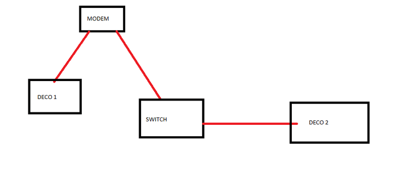

Ik heb vandaag 2 Deco X50 gekocht maar loop tegen een probleem aan.
Hieronder een versimpelde tekening van mijn netwerk. de rode lijnen zijn kabels.
Afbeeldingslocatie: https://tweakers.net/i/ibyHL06of4WpnSNg6T5oizujwWo=/800x/filters:strip_exif()/f/image/ku20CqDzCPViQn5M9YyA2h6O.png?f=fotoalbum_large
Ik heb nu het probleem dat DECO 2 niet naar ethernet backhaul wilt switchen. Switches zijn beide gigabit switches.
Beide AP's staan in AP modus.
Enig idee hoe ik dit kan oplossen?

Ja,
die switch in poort 2 van deco1 stoppen ipv in modem
Of als dat niet kan een (tplink) switch bij modem zetten waar switch en deco ingaan

Ik heb nu poort 2 van de deco in de switch gedaan en poort 1 van de deco in het modem. Echter bijna gelijk gaat het lampje van de deco dan naar rood toe...

@laurens0619 bedoelt: Alle decos moeten 1 begin punt hebben dat NiET je modem is.
Optie 1) deco1 in het modem en alle andere switchen en decos achter deco1. Dus Je maakt dan als het ware een ketting aka daisychain
Optie 2) 1 kabel van je modem naar een switch en van uit due switch alle decos aansluiten.
Waarom zo? De decos willen elkaar kunnen vinden en voor 1 of andere reden werkt dit niet via je modem/router van je internet aanbieder
