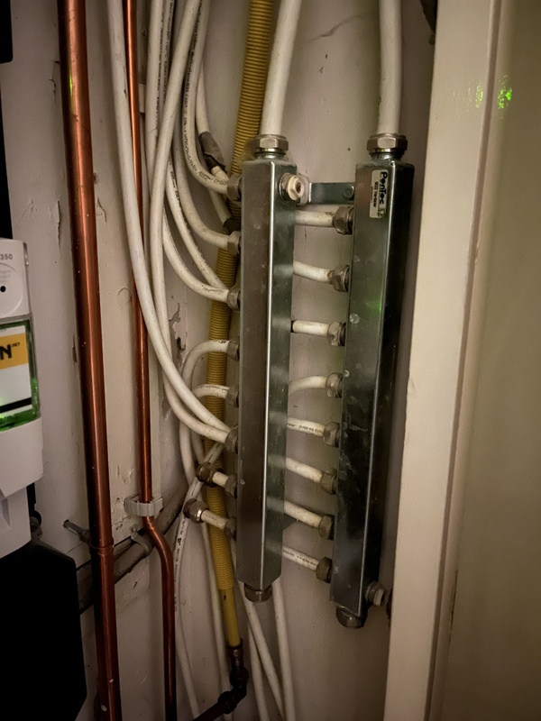

Een gekke situatie.
Ik heb in mijn huidige huis vloerverwarming, maar ik heb het nooit gebruikt.
Er ligt een plavuizen vloer en deze is naar mijn mening altijd koud geweest.
Nu ik ga verhuizen wil ik eigenlijk wel eens weten of de vloerverwarming het doet.
Als ik aan de 2 verdelers voel (dus ook vloerverwarming op 1e verdieping) is het wel warm.
Alle witte buizen zijn ook warm. Alleen voel ik geen warmte op de vloeren (zowel begane als eerste verdieping).
Het is geinstalleerd tussen 2012-2013. De vorige eigenaar heeft na het verbouwen er nauwelijks gewoond, dus het is misschien al 10 jaar niet gebruikt.
Is het kapot of moet het doorgespoeld worden?

Is het wel vloerverwarming?
Of een verdeler van de slangen van de radiatoren?
Foto zou veel duidelijk maken.

Wat zeggen de wijzers op de vloerverwarmingverdeler als de leidingen warm zijn?
Een vloer warm stoken kan behoorlijk lang duren als het systeem van 0 moet opstarten.
Kan uren overheen gaan voordat je iets voelt kwa warme vloer maar ligt sterk aan hoe het systeem is aangelegd.
Wordt de zaak alsnog niet warm dan grote kans dat de pomp op de verdeler stuk is(zit vast)/uitgeschakeld of lucht in het systeem.
Ik ga er even vanuit dat er een pomp op zit.

Afbeeldingslocatie: https://tweakers.net/i/fTtjA9Puk94WXpDnDQoO79V3VFs=/x800/filters:strip_icc():strip_exif()/f/image/klzrrHjh2ghQeEZoYZRce27g.jpg?f=fotoalbum_large
Ik zie alleen dit.
Of dit de verdeler van de slangen naar de radiotoren?
Ik zie verder geen wijzers.
de taxateur zei tegen mij dat het op vloerverwarming leek.
Vandaar dat ik dacht, hey..

Is een verdeler voor de radiatoren.
