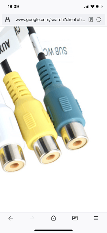

Beste allen,
Ik heb kortgeleden (voor het eerst) een monoversterker aangeschaft voor mijn subwoofer in de auto.
Nu heb ik een androidradio ingebouwd en daar zit een groene subwooferuitgang (rca?) op.
Op de monoversterker zitten echter twee ingangen, rood en wit (ook rca?)
Weet iemand wat voor kabel ik hier voor nodig heb?
Ik zal de foto’s toevoegen.
Ik verneem het graag.
Afbeeldingslocatie: https://tweakers.net/i/mUEJGmtDbxcXwX6yv5WSouB2hwQ=/x800/filters:strip_exif()/f/image/NBKUSAsgw0MnCzzsql33WNn4.png?f=fotoalbum_large
Afbeeldingslocatie: https://tweakers.net/i/1vvn0dAKLAsSxy9F6HRm_fG6Ucg=/x800/filters:strip_exif()/f/image/36WrQnQMBTruNWTEAvplWrqp.png?f=fotoalbum_large

Wat zegt de gebruiksaanwijzing? Lijkt er op dat je twee mono kanalen hebt op die versterker, maar je foto is alles behalve duidelijk.

Ik heb een splitter gebruikt dus van 1 aansluiting van radio naar 2 voor de versterker.
Het moet in principe ook met 1 kabel kunnen de subwoofer is ook maar 1 kanaal.
De kabelsets die je voor auto subwoofers gebruikt hebben vrijwel altijd 2 rca kabels vandaar de splitter.

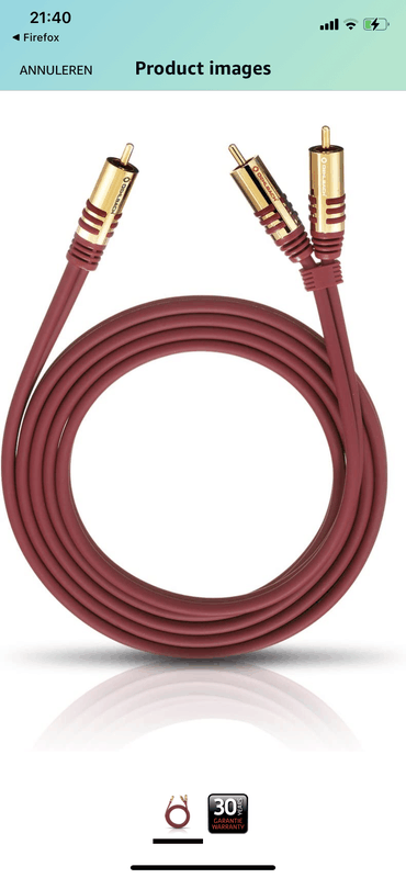

Dank je wel voor je uitvoerige uitleg.
Zal ik dan de volgende kabel kunnen gebruiken ?
Afbeeldingslocatie: https://tweakers.net/i/1EVyG_voyd_LE7FFIzlS1c3sGHs=/x800/filters:strip_exif()/f/image/E0YUVc8YWzJZ0Sbh2ZpX5pwy.png?f=fotoalbum_large

Ik denk als je een rca aansluiting gebruikt op de subwoofer dat dat voldoende is.je radio met een uitgang combineert het links en rechts geluid al.

Dit lijkt hem te zijn 560watt @ 2ohm dus met een 20 QMM dikte set met 60 a zekering zit je dan wel goed.
Zoals ik al zei zit in zon set een dubbele rca kabel die kun je idd ook enkel gebruiken wat jij wil.
Die splitter kabel die jij aangeeft zal ook werken, al is een kortere ook goed als je hem op de 5 meter rca kabel uit zon set aansluit.
https://mbcaraudio.nl/kab...ckford-fosgate-rfk20.html
Ik heb zelf deze gebruikt werkt prima :)
Zoals je op het plaatje ziet is de rca dubbel uitgevoerd dus een korte splitter erbij kopen en je hebt geen 5 meter rca kabel verspilt :P

De meerwaarde van een dergelijke kabel in jouw situatie is praktisch nihil. Op veel versterkers staat ook aangegeven dat je eventueel 1 plug kunt gebruiken. Dus als zo een kabel een stuk duurder is dan een reguliere dan zou ik het er niet aan uitgeven.
