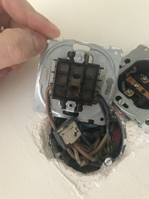

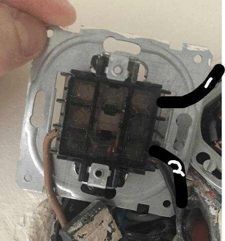

Wat gaat hier fout?
Afbeeldingslocatie: https://tweakers.net/i/eQQl3Wt5LYnfVpdxj7yCyjjC1-s=/x800/filters:strip_icc():strip_exif()/f/image/1zzlCs7p7uZF5vlhk0SyLjBd.jpg?f=fotoalbum_large
Afbeeldingslocatie: https://tweakers.net/i/1ShgW3ooQ7TkAIbuhYYiksMBHeQ=/x800/filters:strip_icc():strip_exif()/f/image/ZyOnKqNt4hvAepgTkOK7PsS8.jpg?f=fotoalbum_large
  • Kaproha
  • Registratie: September 2022
  • Laatst online: 08-05-2024
De onderste foto, de 2 draden bij elkaar staat stroom op.
  • SMSfreakie
verkeerd aangesloten.. de 2 zwarten zitten nu op het zelfde contact...
of je hebt gewoon enkelvoudige schakelaars..
404 Signature not found
  • Kaproha
SMSfreakie schreef op maandag 26 september 2022 @ 20:21:
Hoe zie ik of het normale schakelaars zijn?
Ben een leek.
  • SMSfreakie
een wissel heeft 3 contacten
  • Gizz
  • Laatst online: 09:06
Gizz
Dunder-Mifflin, Inc.
@Kaproha misschien heb je iets aan dit plaatje. De bovenste situatie wil je hebben.
Hoe het nu bij jou aangesloten is leidt niet tot het wisselen tussen de twee verschillende uitgangen (aan elke uitgang zit een zwarte draad). De twee zwarte draden zitten nu samen, dus of beide draden zijn verbonden of geen enkele. Terwijl er gewisseld moet worden tussen de uitgangen/draden :)
Als dit echte wisselschakelaars zijn (moeilijk te zien op deze foto), dan zou je ze zo aan moeten sluiten:
Afbeeldingslocatie: https://tweakers.net/i/MuTqKqPQzKAh-_Zq45TKfeDWS04=/full-fit-in/4000x4000/filters:no_upscale():fill(white):strip_exif()/f/image/ZWWPIWUZa9JJHa38euY397VJ.png?f=user_large
En niet beide zwarten aan 1 uitgang zoals in de originele foto.
[ Voor 24% gewijzigd door Gizz op 27-09-2022 14:51 ]

Gizz schreef op dinsdag 27 september 2022 @ 14:48:
Dan ga ik het vanavond zo proberen, kortom beide zwarte (overloop en trap) beide op een aparte aansluiting.

sypie schreef op dinsdag 27 september 2022 @ 14:53:
@Kaproha Wanneer je de achterkant van de schakelaar in het licht draait kun je zien dat er een tekeningetje in het kunststof staat. Check die eens.
Afbeeldingslocatie: https://tweakers.net/i/km6TfesEhnlbu2fDyAuWDopZowI=/x800/filters:strip_icc():strip_exif()/f/image/B39kC9jTt391SHsOzLJF6oJK.jpg?f=fotoalbum_large
Deze heb ik
Afbeeldingslocatie: https://tweakers.net/i/TZOHWqaZMkBSNtrErfZtV8HBIYc=/x800/filters:strip_icc():strip_exif()/f/image/TxJpU2221NRZ0tqhDSJec3vQ.jpg?f=fotoalbum_large
  • Dapdodo
  • Registratie: Mei 2019
  • Laatst online: 08:46
bruin linksboven, zwart1 linksonder, zwart2 rechtsboven
  • Kaproha
Dapdodo schreef op dinsdag 27 september 2022 @ 18:42:
Check en bij de andere?
  • Dapdodo
De zwarte naar de lamp linksboven en de andere zwarte linksonder en rechtsboven
  • Kaproha
Dapdodo schreef op dinsdag 27 september 2022 @ 18:49:
Op 1 zwarte staat stroom
  • Dapdodo
Als je beneden hebt aangesloten (die met de bruine draad klopt dat).
Die moet dan linksonder of rechtsboven.
Bedien daarna de wisselschakelaar met de bruine draad.
Dan komt de stroom op een andere draad, die moet dan linksonder of rechtsboven maar niet bij elkaar.
Degene die je dan nog over hebt moet dan de lamp zijn en linksboven.
  • Kaproha
Mag ik jou zeer erkentelijk bedanken!!!
Na 4 jaar en denk 6 pogingen is het eindelijk gelukt.
Al die tijd de bruine verkeerd gehad.
Je hebt een vrouw weer erg blij gemaakt en mij daarmee ook.
