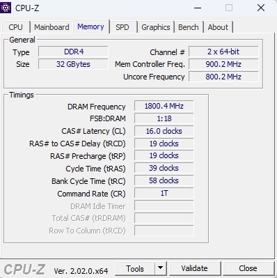

Zou je eens CPU-Z willen downloaden/starten en een screenshot van het Memory tabje willen plaatsen? Wellicht loopt het door het XMP profiel gewoon op de juiste snelheid.

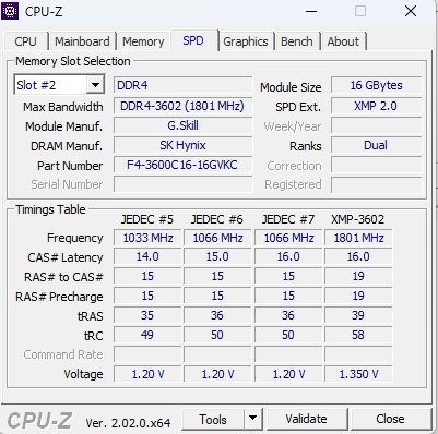

Afbeeldingslocatie: https://tweakers.net/i/zsz-PBf2dGmxhDS6ik16DdT6u_4=/full-fit-in/4920x3264/filters:max_bytes(3145728):no_upscale():strip_icc():fill(white):strip_exif()/f/image/U1fP9FADRhndyMjnopwkpvgD.jpg?f=user_large
Afbeeldingslocatie: https://tweakers.net/i/EGlfOHmMgXDGXMjdx7BwBbxRhL4=/full-fit-in/4920x3264/filters:max_bytes(3145728):no_upscale():strip_icc():fill(white):strip_exif()/f/image/vNMsYuMAlBG3hgJ6iBooMISR.jpg?f=user_large
https://www.cpuid.com/softwares/cpu-z.html
IK heb de configuratie zelf samengesteld dit geheugen kwam er erg goed uit vandaar. Ik heb de printen toegevoegd. Win mem Diag tool werkt erg goed en gaf idd ook aan hardware probleem ga terug naar de winkel.
Wellicht is het nog op te lossen door XMP profiel uit te zetten. Ik koos het juist omdat het zo goed zou zijn dacht ik.
Kun je wat zeggen aan de hand van de screenshots loopt het toch te snel?

Zoals je in de screenshot ziet loop het nu op 1800MHz, dat is 3600MT/s. Ik zou zoals hierboven staat eens het 3200 XMP profiel proberen.

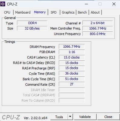

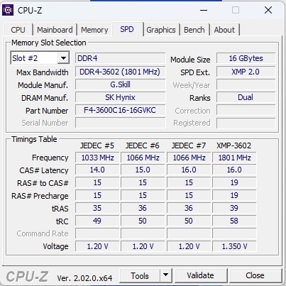

Nou het goede nieuws is dat nu ik XMP heb uitgeschakeld de fouten niet meer optreden maar ik vermoed dat geheugen stuk langzamer draait.
Dit zijn de cijfers met XMP uitgeschakeld. Ben ook huiverig om zonder kennis van zaken maar wat te gaan aanpassen. Er i veel veranderd sinds 1990 :+
Toen kon je alleen bussnelheid en mulityplier aanpassen
Afbeeldingslocatie: https://tweakers.net/i/E_M3UJslfwbWN9I0f4wIp9W0iQ0=/full-fit-in/4920x3264/filters:max_bytes(3145728):no_upscale():strip_icc():fill(white):strip_exif()/f/image/bSOKWi4FDDFvYh1nXgW2u1Yz.jpg?f=user_large
Afbeeldingslocatie: https://tweakers.net/i/vvWxFVdcG73MhwGMUdbelgtqGeM=/full-fit-in/4920x3264/filters:max_bytes(3145728):no_upscale():strip_icc():fill(white):strip_exif()/f/image/CW1BKfXMxFk555ApFBNp3Djk.jpg?f=user_large

RAM draait nu op de native snelheid. Dat is een van de JEDEC profielen van de modules. 2133C15 in dit geval. Maar goed, daar koop je geen 3600 MT/s RAM voor. Als het op 3200 MT/s al fouten geeft of zelfs helemaal niet opstart dan is het RAM niet goed. Retour ermee dus, of RMA als je buiten de retourperiode van 30 dagen zit.
